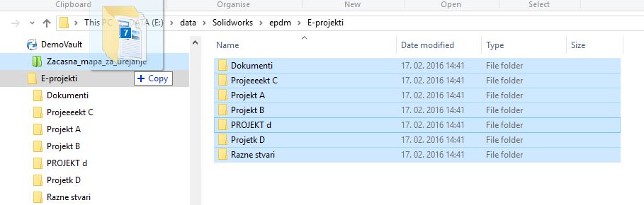

  1. Prijavimo se v PDM zalogovnik kot uporabnik »Admin«
  2. Celotno vrhnjo mapo kopiramo iz deljenega diska v lokalni pogled zalogovnika, na način da ohranimo celotno drevesno strukturo
    • Če je datotek veliko in ima arhivski strežnik omejene vire, lahko kopiramo v več korakih – npr. v skupinah po cca. 1000 datotek hkrati

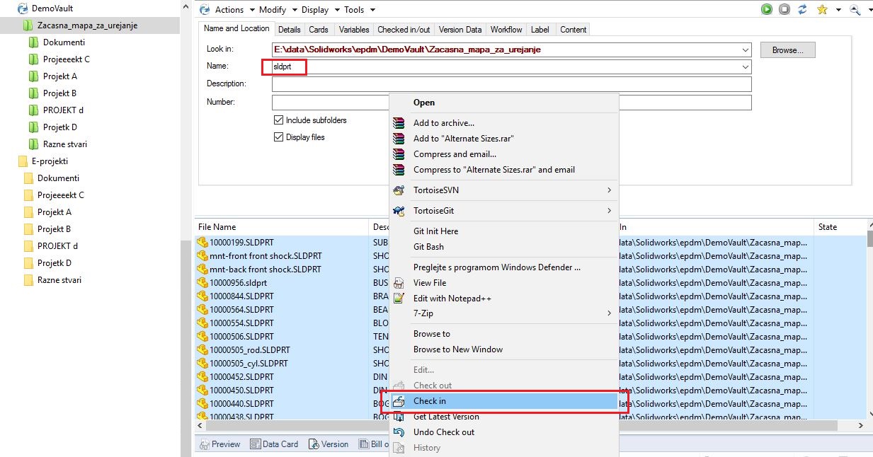

  3. Zaženemo PDM orodje za iskanje in poiščemo vse datoteke ».sldprt«
  4. Vse ».sldprt« datoteke izberemo in jih vnesemo v sistem – uporabimo ukaz »Check-in«
    • Če je datotek veliko in ima arhivski strežnik omejene vire, lahko datoteke vnašamo v več korakih – npr. v skupinah po cca. 1000 datotek hkrati.
  5. Ko so vnešeni vsi kosi (».sldprt«), ponovimo koraka 3 in 4 še za:
    1. sestave (».sldasm«) in na koncu še za
    2. risbe (».slddrw«).
