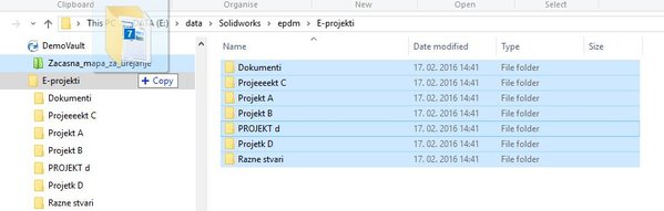

- Ustvarjen lokalni pogled zalogovnika**

- Celotno vrhnjo mapo kopiramo iz deljenega diska v lokalni pogled zalogovnika, na način da ohranimo celotno drevesno strukturo
- Če je datotek veliko in ima arhivski strežnik omejene vire, lahko kopiramo v več korakih – npr. v skupinah po cca. 1000 datotek hkrati

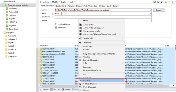

- Zaženemo PDM orodje za iskanje in poiščemo vse datoteke ».sldprt«
- Vse ».sldprt« datoteke izberemo in jih vnesemo v sistem – uporabimo ukaz »Check-in«
- Če je datotek veliko in ima arhivski strežnik omejene vire, lahko datoteke vnašamo v več korakih – npr. v skupinah po cca. 1000 datotek hkrati.
- Ko so vnešeni vsi kosi (».sldprt«), ponovimo koraka 3 in 4 še za:
- sestave (».sldasm«) in na koncu še za
- risbe (».slddrw«).
