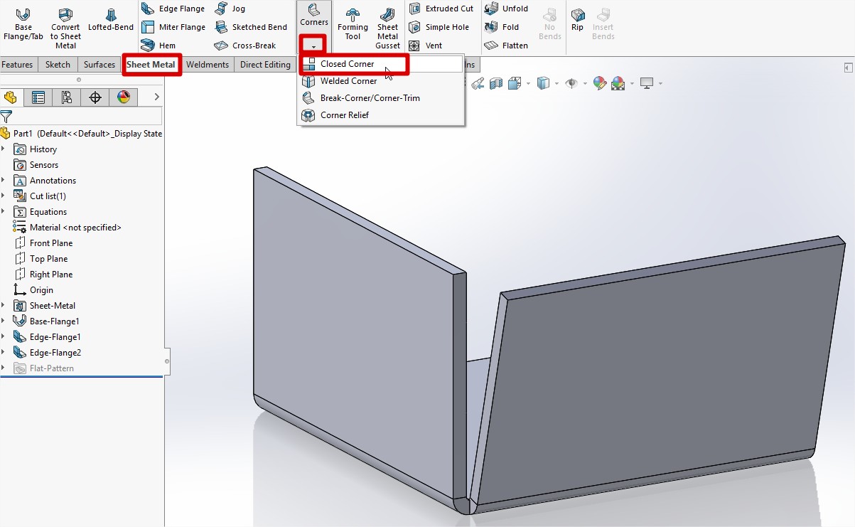

Kako pri pločevinskem kosu zmanjšam špranjo med zavihki?
Re: Zapiranje špranje med zavihki pri pločevini
Če želimo zapreti špranjo med zavihki, lahko uporabimo funkcijo Closed Corner. Ta funkcija se nahaja na zavihku »Sheet Metal« pod ukazom »Corners« ali na »Insert« -> »Sheet Metal« -> »Closed Corner«.

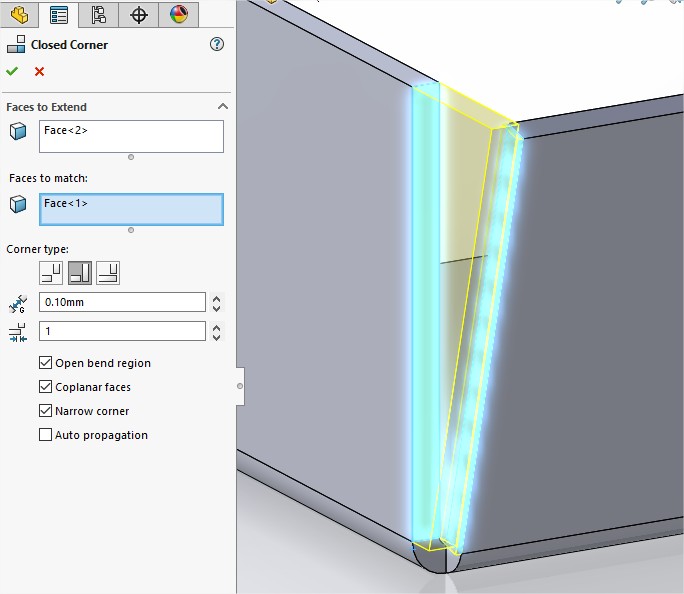

V tem ukazu izberemo zavihek, ki se bo raztegnil in zavihek, ki se mu bo prvi zavihek prilagodil. Izberemo tudi vrsto prilagoditve in špranjo med novima zavihkoma.
