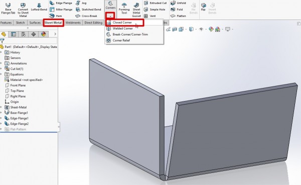

Kako pri pločevinskem kosu zmanjšam špranjo med zavihki?
Re: Zapiranje špranje med zavihki pri pločevini
Odgovor Napisal/-a rzabkar » 22 Mar 2017, 13:31
Če želimo zapreti špranjo med zavihki, lahko uporabimo funkcijo Closed Corner. Ta funkcija se nahaja na zavihku »Sheet Metal« pod ukazom »Corners« ali na »Insert« -> »Sheet Metal« -> »Closed Corner«.

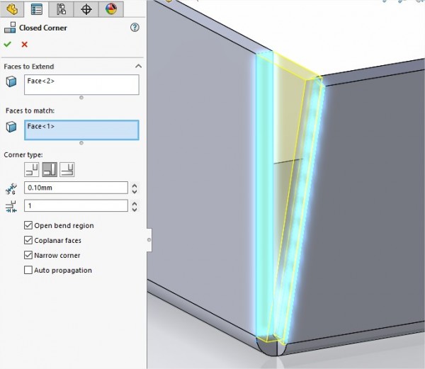

V tem ukazu izberemo zavihek, ki se bo raztegnil in zavihek, ki se mu bo prvi zavihek prilagodil. Izberemo tudi vrsto prilagoditve in špranjo med novima zavihkoma.
