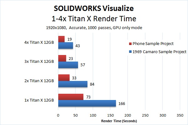

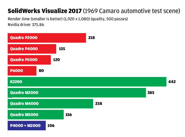

Najbolj pomemben del strojne opreme za SOLIDWORKS Visualize je grafična kartica. SOLIDWORKS Visualize namreč za izdelavo renderjev uporablja grafična procesorska jedra, ki jih imajo profesionalne grafične kartice veliko več v primerjavi s klasičnimi procesorji (CPU). Poleg omenjenega lahko SOLIDWORKS Visualize izkoristi tudi več grafičnih kartic hkrati, ki so nameščene v sistemu in na tak način render izdela še hitreje.
Primerjava zmogljivosti novejših grafičnih kartic med seboj:
Primerjava v izboljšavi hitrosti renderiranja v primeru uporabe več grafičnih kartic v enem sistemu:

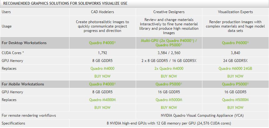

Izbira primerne grafične kartice je tako odvisna predvsem od potreb in želja. V pomoč je lahko tudi naslednja grafika:
