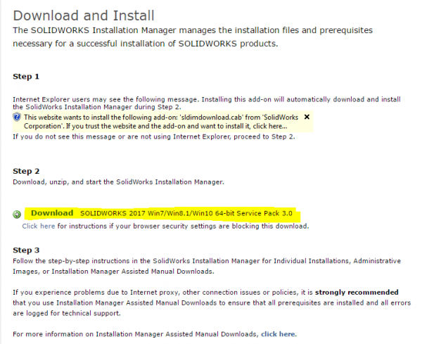

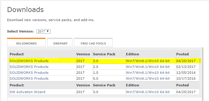

2.Ko zaključite z registracijo poiščite in pritisnite “Downloads and Updates”.
3. Izberite želeno različico za prenos (pr. SOLIDWORKS 2017 SP 3.0).

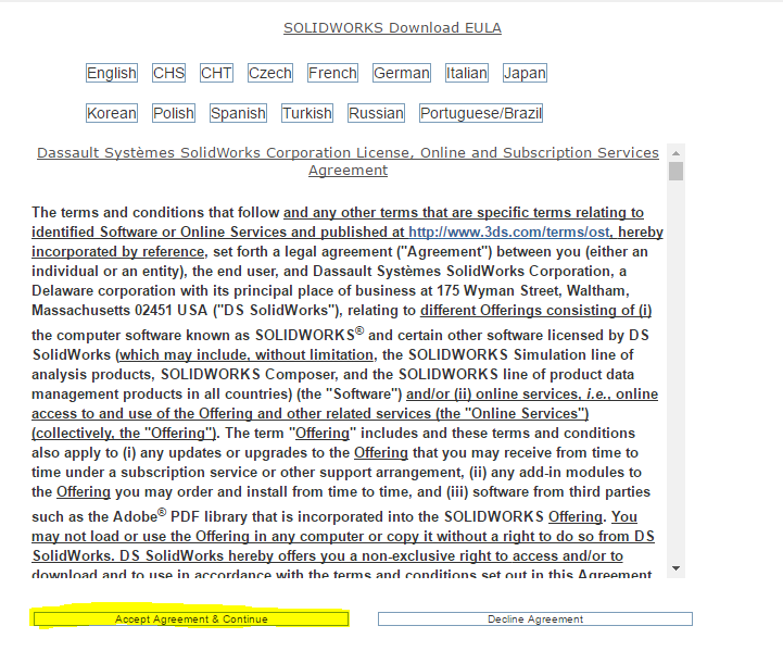

4. V naslednjem okno pritisnite “Accept Agreement & Continue”

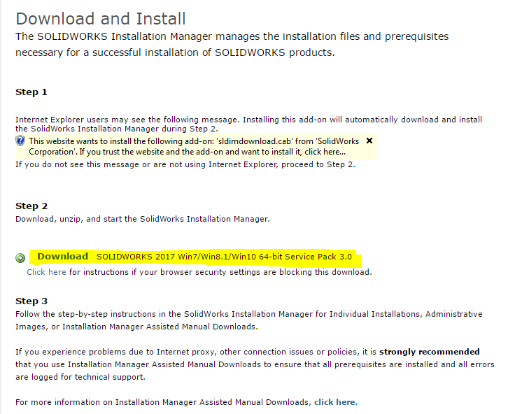

5. Pritisnite “Download”.

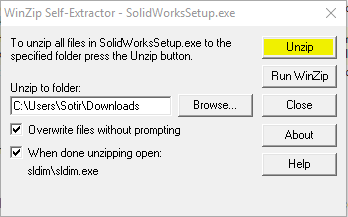

6.Ko se prenese inštalacijska datoteka jo prestavite na vaš strežnik v podjetju in jo odprite.

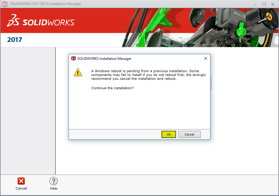

7.Pritisnite “Unzip”
8.Če se vam pojavi spodnjo okno pritisnite OK.

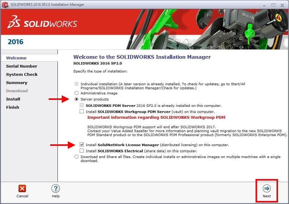

9.Namestitev licenčnega strežnika na novem strežniku (Server products -> SolidNetWork License Manager)

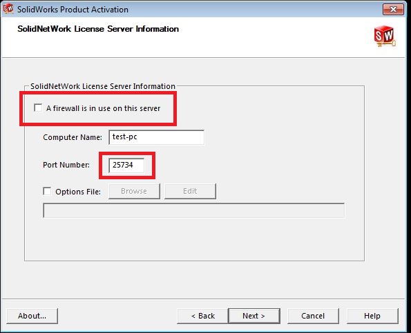

10. Ob prvem zagonu programa SolidNetWork License Manager na novem strežniku se pojavi opozorilo, da ni aktivna še nobena licenca, kliknete, da jo želite aktivirati
a. Če uporabljate požarni zid (firewall) to primerno označite
b. Vrata (port) lahko pustite privzeto (25734) – v primeru, da spremenite to vrednost, si jo zapomnite
c. Na naslednjem koraku vnesete še potrebne informacije (označite licenco, dodate kontakt za aktivacijo – najbrž bo kontakt isti, kot pri koraku 2)

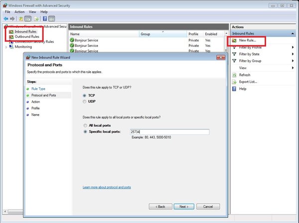

11. V primeru da imate požarni zid vklopljen, je potrebno dodati izjeme:
a. Start -> Computer (desni klik) -> Manage -> v levem drevesu Configuration -> Windows Firewall with Advanced Security
b. Pod inbound rules se doda novo pravilo: New rule -> pri vratih se vpiše številko vrat iz koraka 4.b (privzeto 25734) in 25735
c. Pod outbound rules se doda novo pravilo: New rule -> pri vratih se vpiše številko vrat iz koraka 4.b (privzeto 25734) in 25735, v naslednjem koraku pa se mora označiti "Allow the connection".

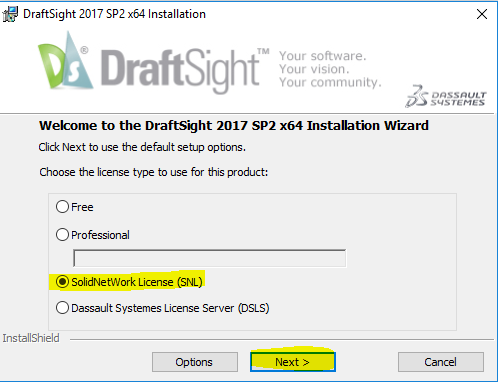

- ko se ob zagonu namestitve pokaže spodnje okno označite SolidNetWorkLicese (SNL) in pritisnite Next.

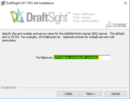

- v naslednji korak vpišete port ter ime ali IP do vašega strežnika
- nadeljujte z inštalacijo.
