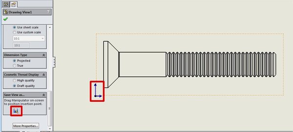

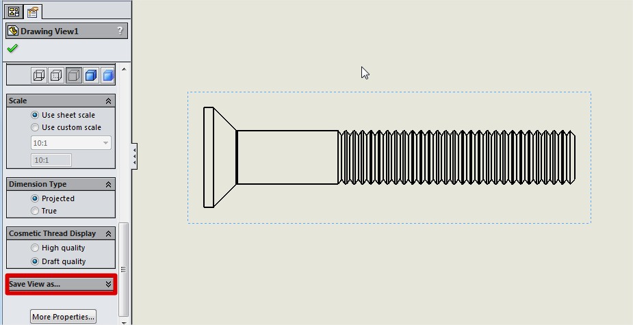

Pogled se shrani v dwg oz. dxf datoteko na naslednji način:
1. V delovnem polju izberemo pogled. Na levi strani ekrana se v Feature Manager-ju prikažejo lastnosti pogleda.
2. Na dnu Feature Manager-ja je polje z imenom "Save View as...".

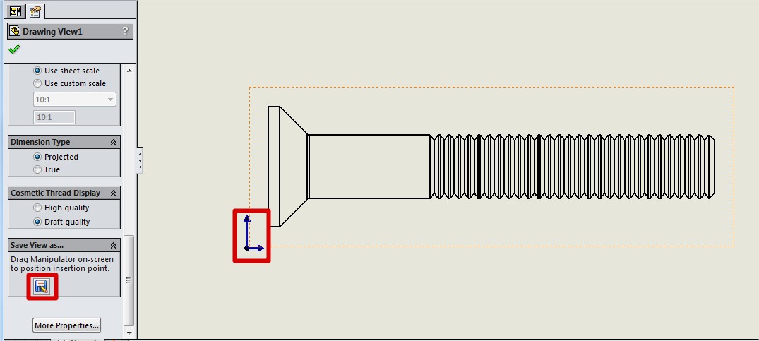

3. Ko odpremo to polje, se v njem prikaže ikona "Save View As DXF/DWG", na delovni površini pa se prikaže izhodišče dwg ali dxf datoteke.
4. Izhodišče lahko premaknemo v željeno pozicijo.
5. Pogled shranimo s klikom na ikono "Save View As DXF/DWG".
6. Pri shranjevanju v dwg in dxf datoteke, lahko določimo katere entitete slike se bodo preslikale v posamezne layer-je. Kako se določa ta preslikava je opisano na sledeči povezavi: http://www.ib-caddy.com/3DCADforum/view ... hp?f=3&t=4
