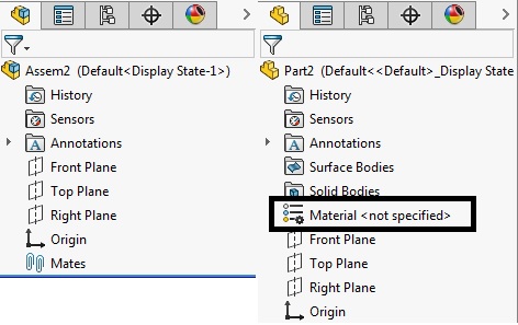

Ali je možno na risbi prikazati material ki je dodan na nivoju sestava ob predpostavki da so vsi kosi iz istega materiala?

Na nivoju sestava ni možno dodajati materiala (SOLIDWORKS Knowledge Base S-011924) katerega bi prikazali v risbi. V sestavu nimamo gradnika Material kot ga imamo na nivoju kosa.
Kar lahko naredimo je:
- v sestavu lahko izberemo enega ali več kosov in jim določimo material na nivoju kosa.
- izberemo enega od kosov in material kosa izpišemo v Custom Properties sestava. V Custom Properties sestava moramo vpisati pod Value "SW-Material@<ime kosa>.SLDPRT" naprimer "SW-Material@Part1.SLDPRT" za ime parametra pa lahko pustimo "Material" če ga že imamo dodanega na risbi
