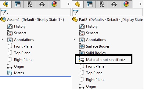

Na nivoju sestava ni možno dodajati materiala (SOLIDWORKS Knowledge Base S-011924) katerega bi prikazali v risbi. V sestavu nimamo gradnika Material kot ga imamo na nivoju kosa.

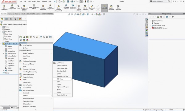

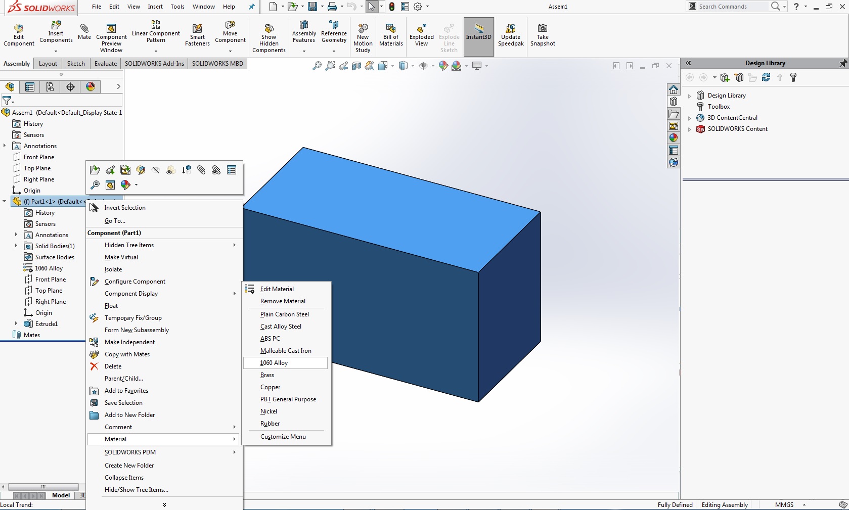

- v sestavu lahko izberemo enega ali več kosov in jim določimo material na nivoju kosa.

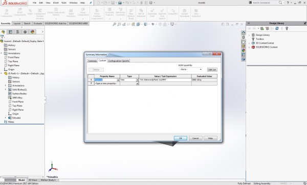

- izberemo enega od kosov in material kosa izpišemo v Custom Properties sestava. V Custom Properties sestava moramo vpisati pod Value "SW-Material@<ime kosa>.SLDPRT" naprimer "SW-Material@Part1.SLDPRT" za ime parametra pa lahko pustimo "Material" če ga že imamo dodanega na risbi

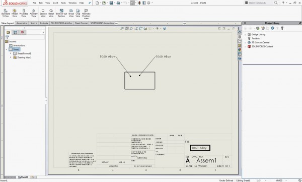

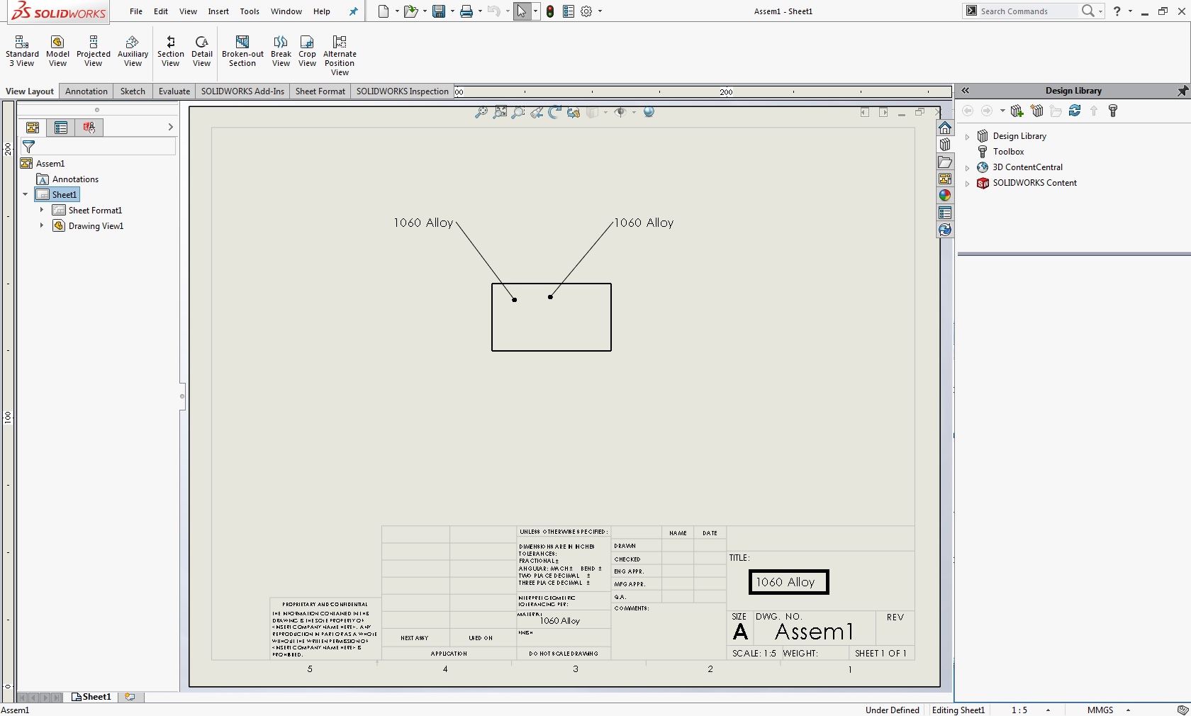

- Ob dodajanju pogledov sestava na risbo se nam izpiše material kateri je dodan na nivoju kosa v glavi risbe
