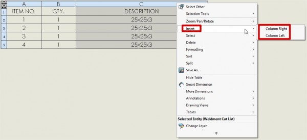

1. Z desnim klikom kliknemo na enega od stolpcev v tabeli in izberemo "Insert" -> "Column Right" ali "Insert" -> "Column Left". S tem postavimo nov, prazen stolpec na desno ali levo stran stolpca na katerega smo desno kliknili.

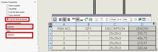

2. Izberemo prazen stolpec in v nastavitvenem oknu na levi izberemo "Cut list item property". Iz spustnega menija izberemo "Length" ter po potrebi spremenimo naslov stolpca v okencu "Title".

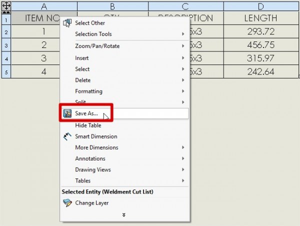

3. Če želimo tako spremenjeno tabelo večkrat uporabljati, jo lahko shranimo kot predlogo. Tabelo se shrani kot predlogo tako, da desno kliknemo na tabelo in izberemo "Save As...". Pri sharanjevanju moramo biti pozorni, da je tabela shranjena kot vrsta "Template (*.sldwldtbt)".
