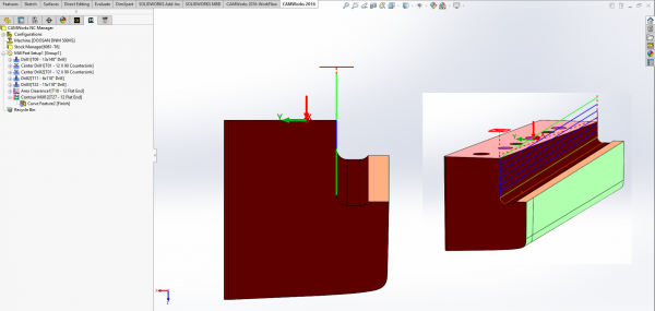

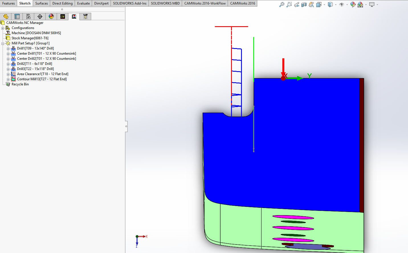

Pozdravljeni,
Curve Feature -> Contour Mill se ne odmakne za polmer orodja, ki ga obdeluje?

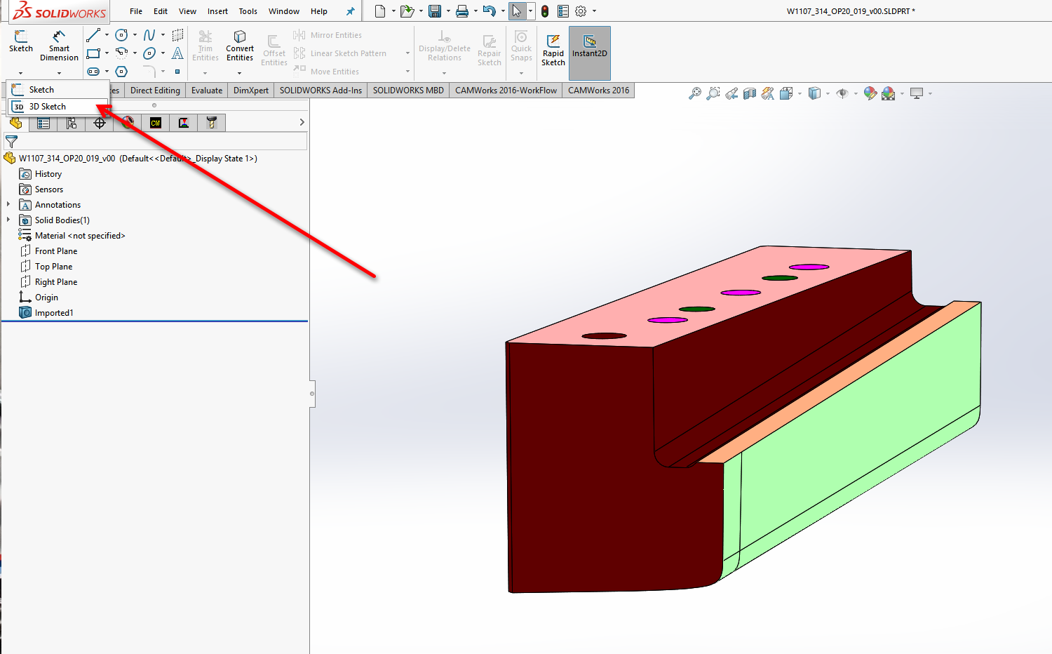

Zdravo,
Ponavadi pride do takšnih napak, kadar imamo uvožene »imported« model, saj lahko pride na modelu do kakšnih napak.
Tovrstno napako lahko odpravimo tako, da naredimo 3D skico, jo pretvorimo v krivuljo in krivuljo izberemo za obdelavo.
To naredimo po naslednjih korakih:

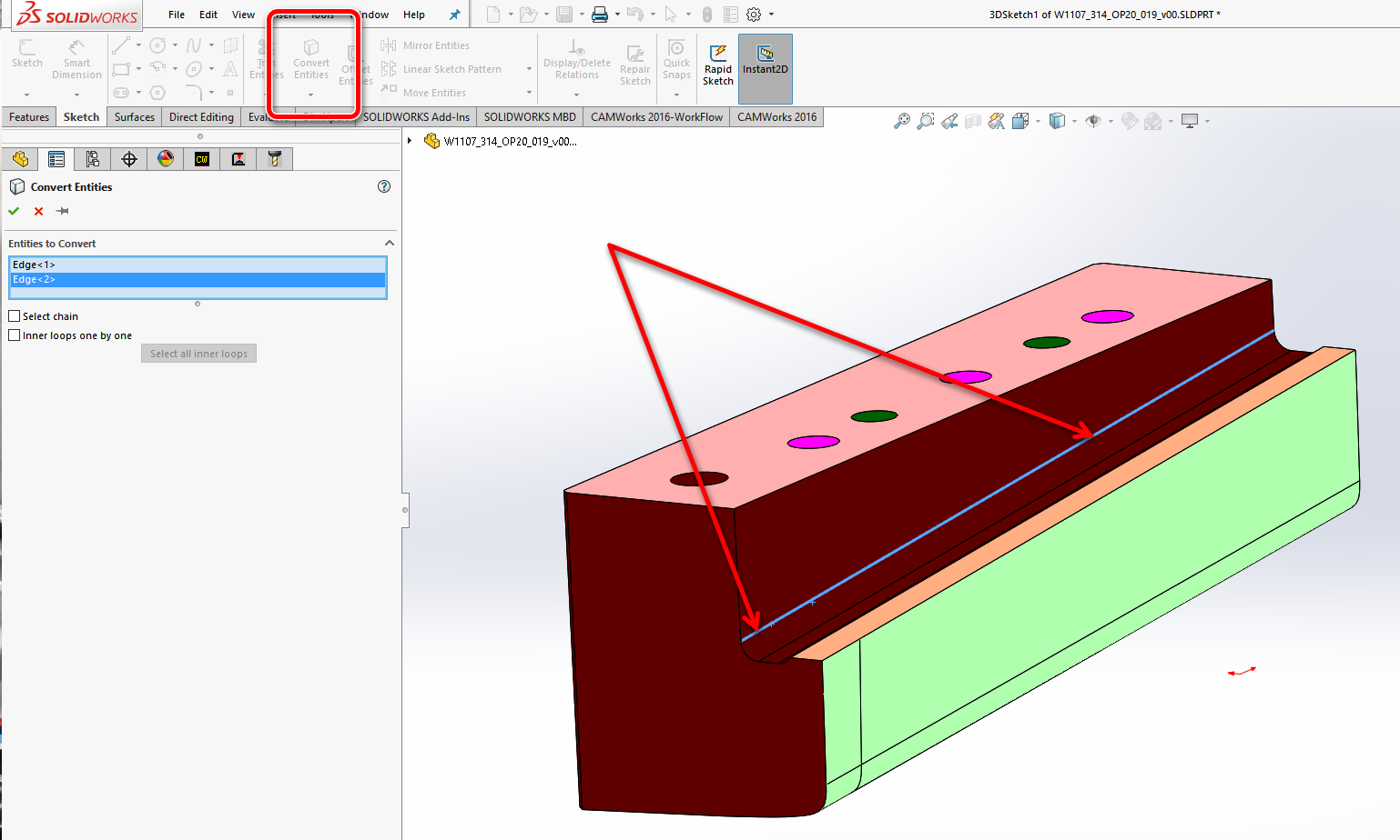

1. Odprite 3D Sketch: 2. Kliknite na funkcijo convert entities in izberite obe črti
3. Potrdite s klikom na OK.

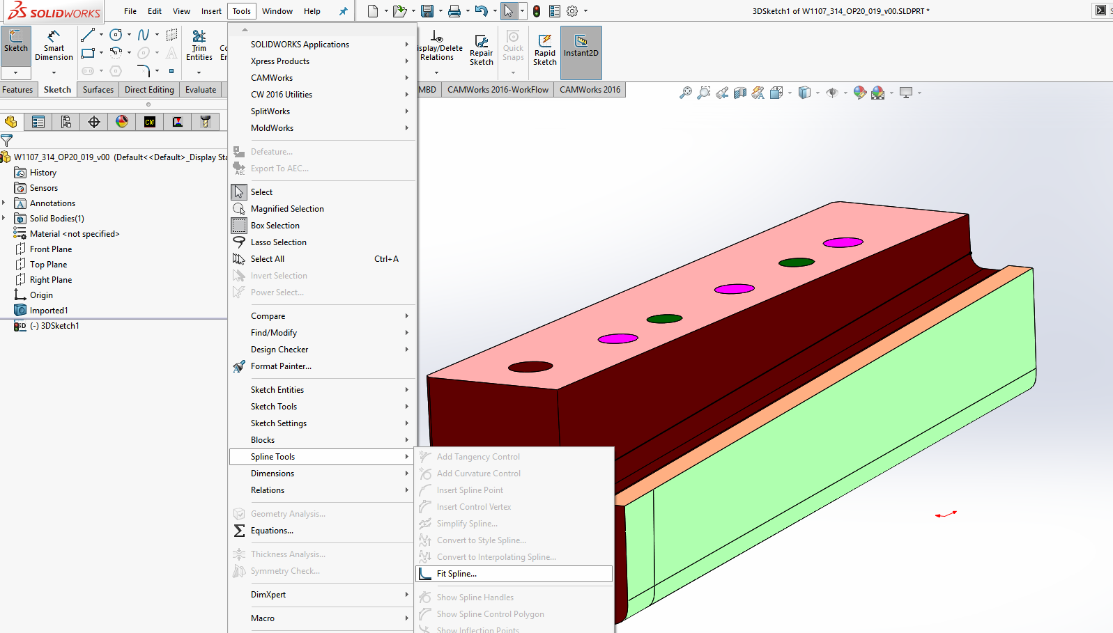

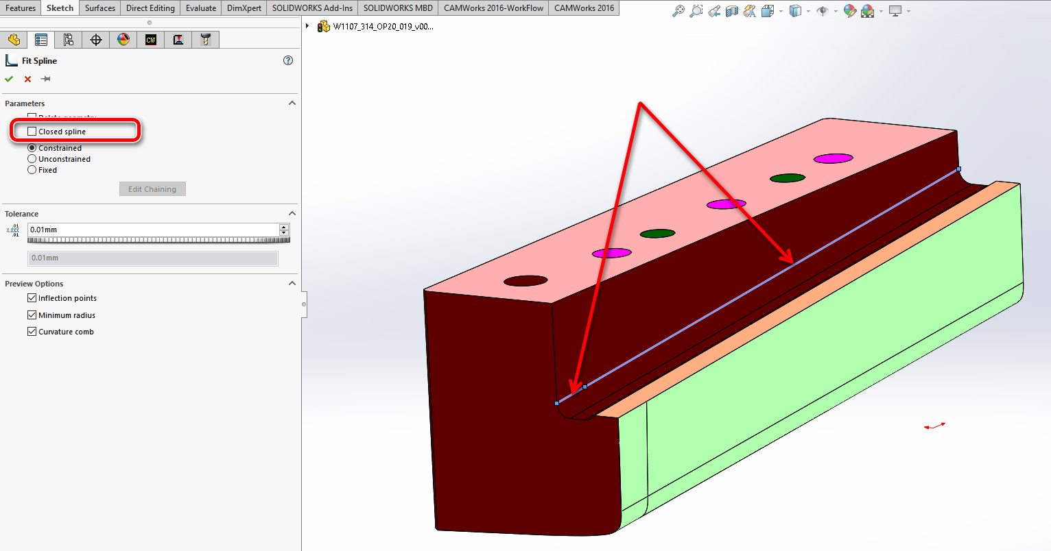

4. Sedaj kliknite na funkcijo Fit Spline in označite obe črti ter odstranite funkcijo Closed spline 5. Kliknite OK.

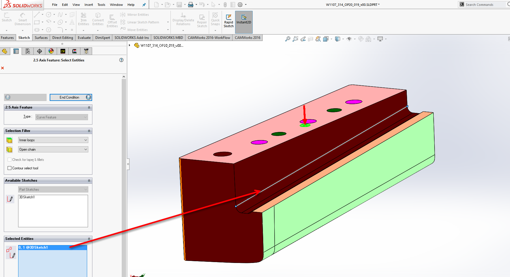

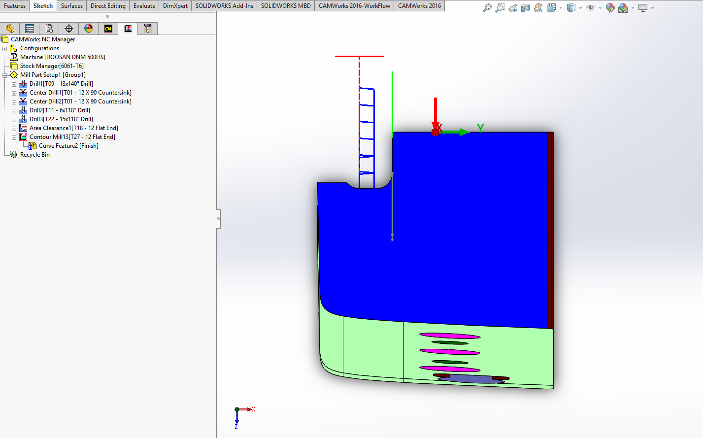

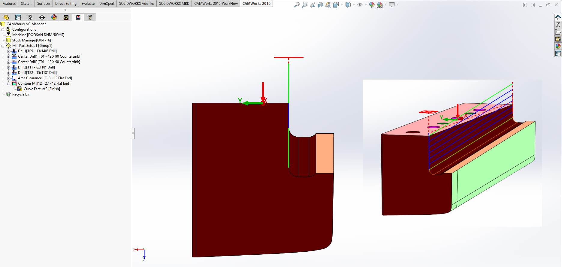

6. Sedaj v CAMWorks Feature tree ponovno naredite gradnik s pomočjo Curve Feature. 7. Ponovno izdelajte pot orodja in dobite rezultat kot je prikazan na spodnji sliki. Hvala
