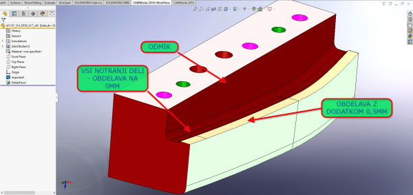

Kako lahko obdelam površine na sliki z določenim dodatkom?
Ali je to mogoče z eno obdelavo in kako se to naredi?

Lahko naredimo več operacij in nastavimo dodatek oz. odmik na določeni površini. To lahko naredimo tudi v eni operaciji s pomočjo Multiaxis operacije.

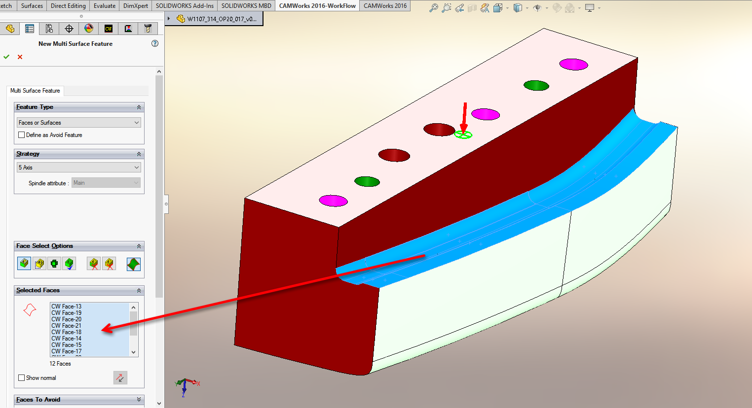

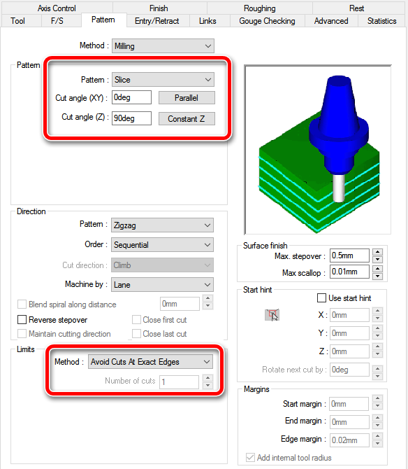

1. Dodajte gradnik s pomočjo MULTI SURFACE FEATURE (zgornjo površino bomo uporabili samo za odmik, zato jo nismo dodali med obdelovalne površine). 2. Izdelajte operacijski načrt in odprite nastavitve operacije.

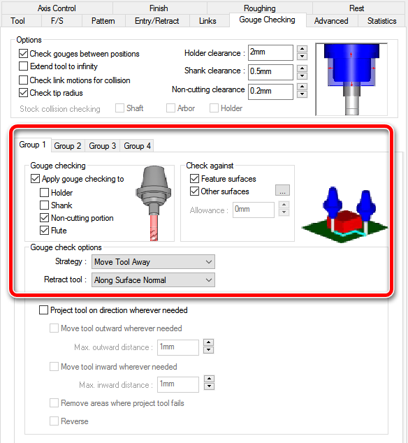

3. V zavihtku PATTERN nastavite naslednje vrednosti kot so prikazane na spodnji sliki. 4. Kliknite na zavihek AXIS CONTROL in določite CONTACT POINT = AT CENTER. 5. Kliknite na zavihek GOUGE CHECKING (tukaj bomo nastavili 2 področja odmika)

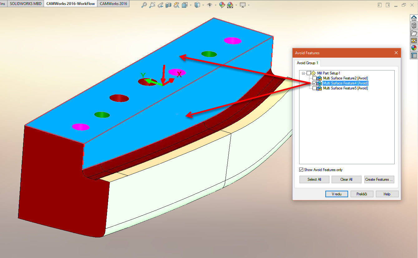

a. Nastavite vrednosti kot jih prikazuje spodnja slika b. Kliknite na gumb … in izberite naslednje površine, ki določajo odmik orodja od površine

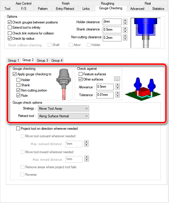

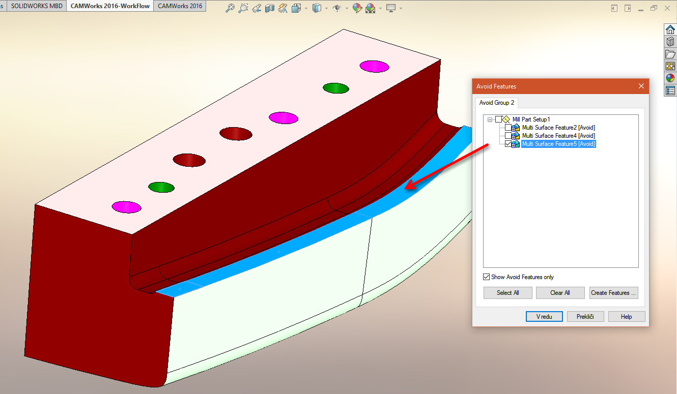

7. Sedaj v istem zavihtku kliknite na zavihek GROUP 2 in izberite nastavitve s spodnje slike.

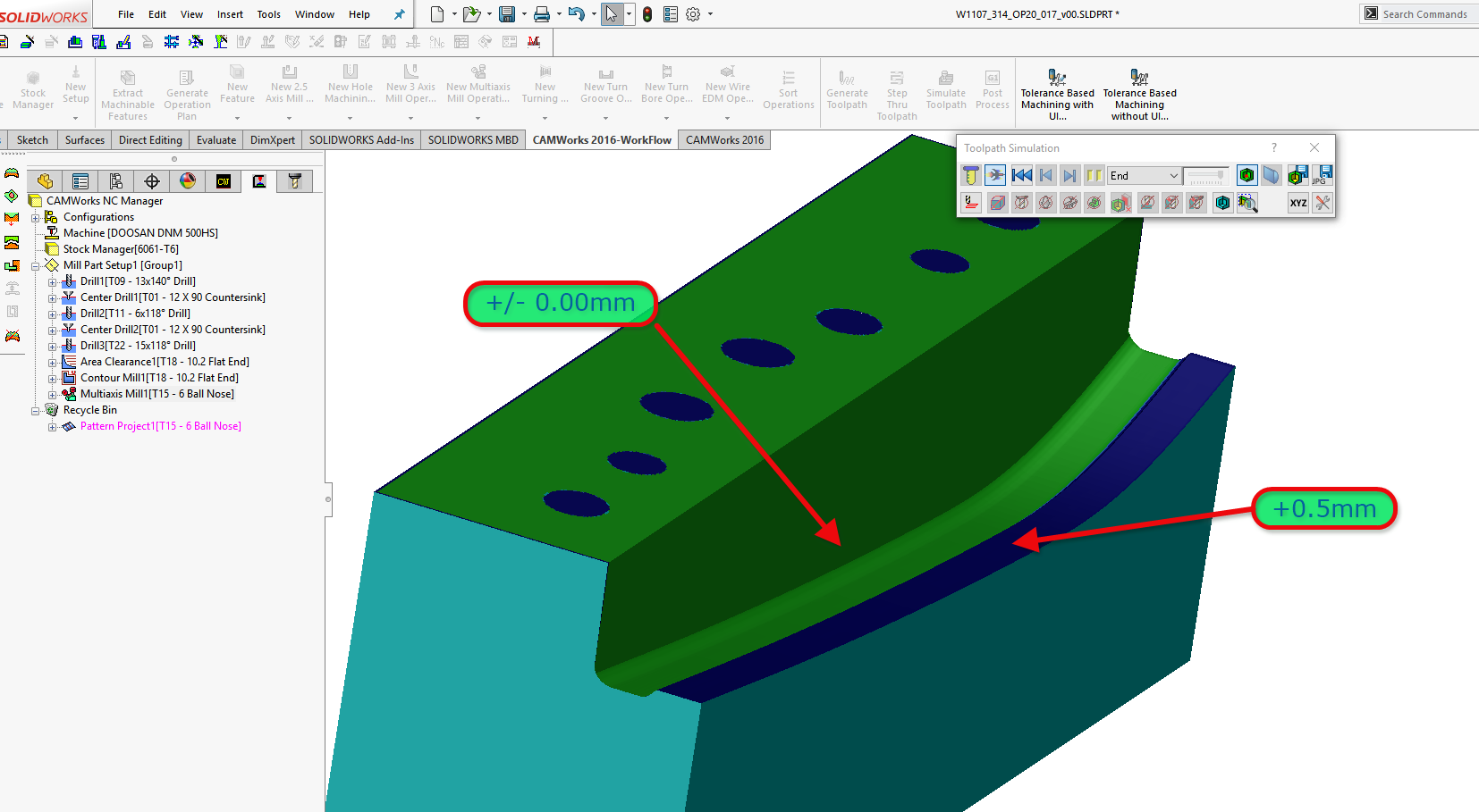

a. Kliknite na gumb … in izberite naslednje površine, ki določajo odmik orodja od površine 8. Izdelajte pot orodja GENERATE TOOLPATH in dobite rezultate kot so prikazani na spodnji sliki Hvala
