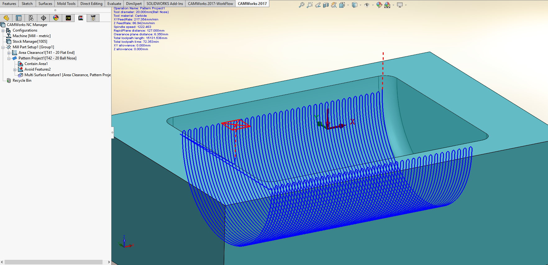

Zakaj pot orodja ni di vrha gradnika (glej sliko spodaj)?
- Stategija: pattern project
- Strategija obdelave: slice
- Orodje fi 20 r10

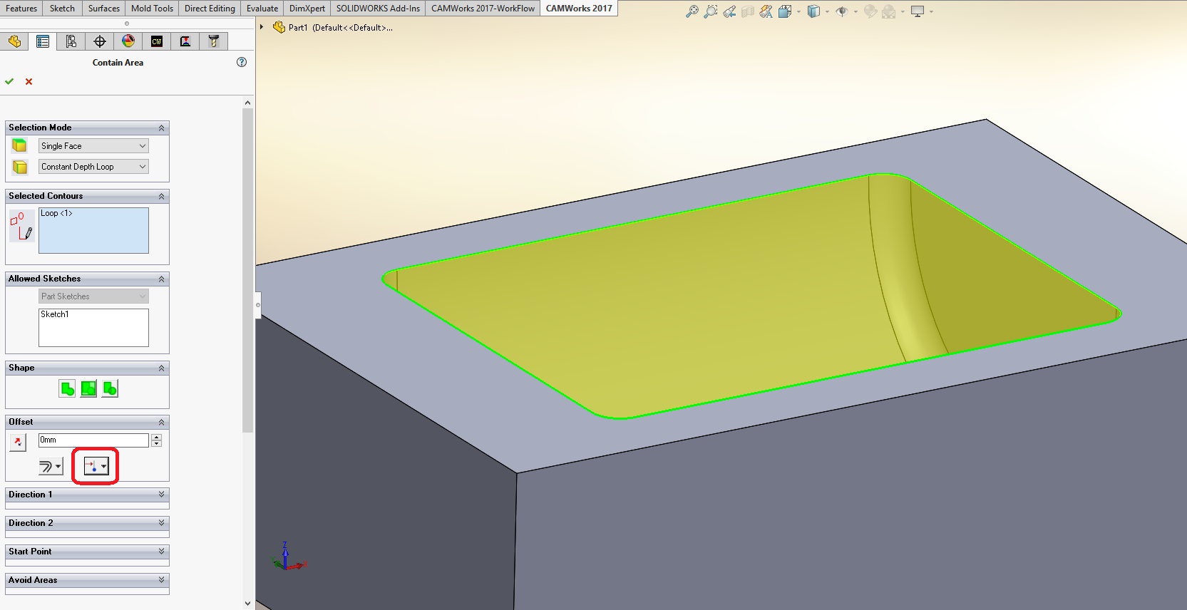

Pot orodja ne »more« biti do vrha, saj je v področju obdelave »Contain area« označen način »up to« do roba oz. do označene meje gradnika.

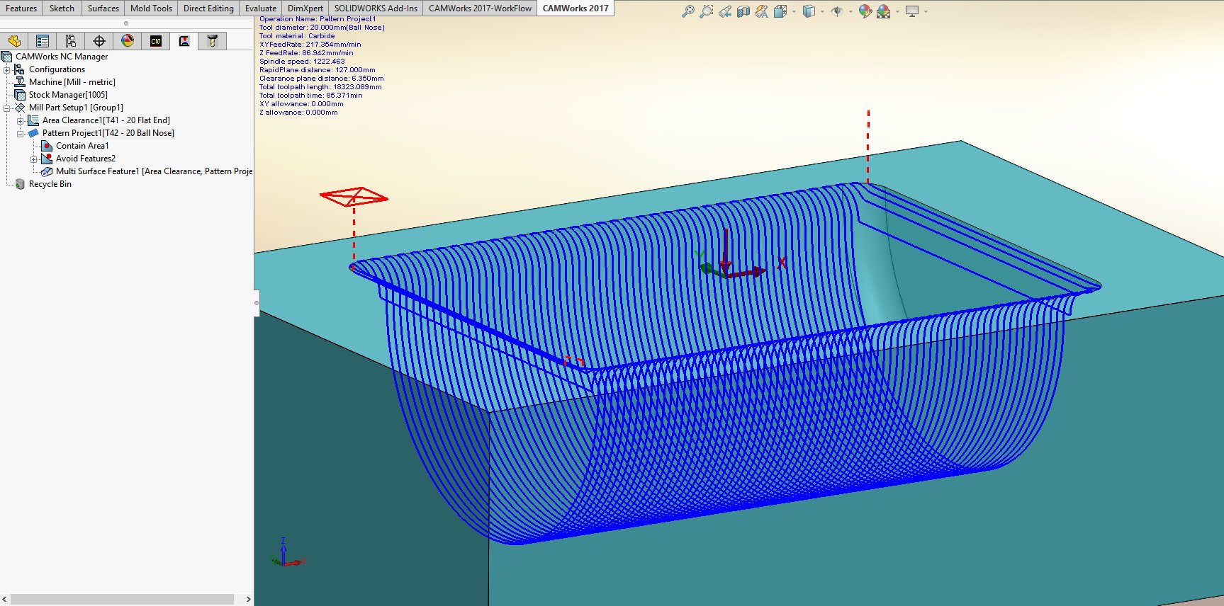

Odprite »Contain area« in spremenite način orodja na »tool on curve« v tem primeru bo center orodja potoval na označen rob.
Sprememba:
Rezultat:
