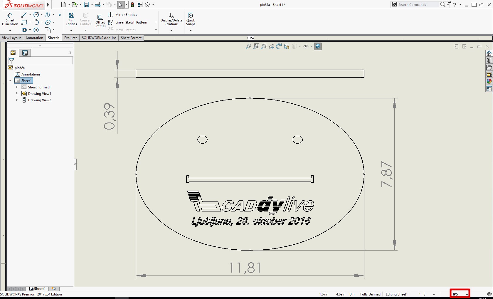

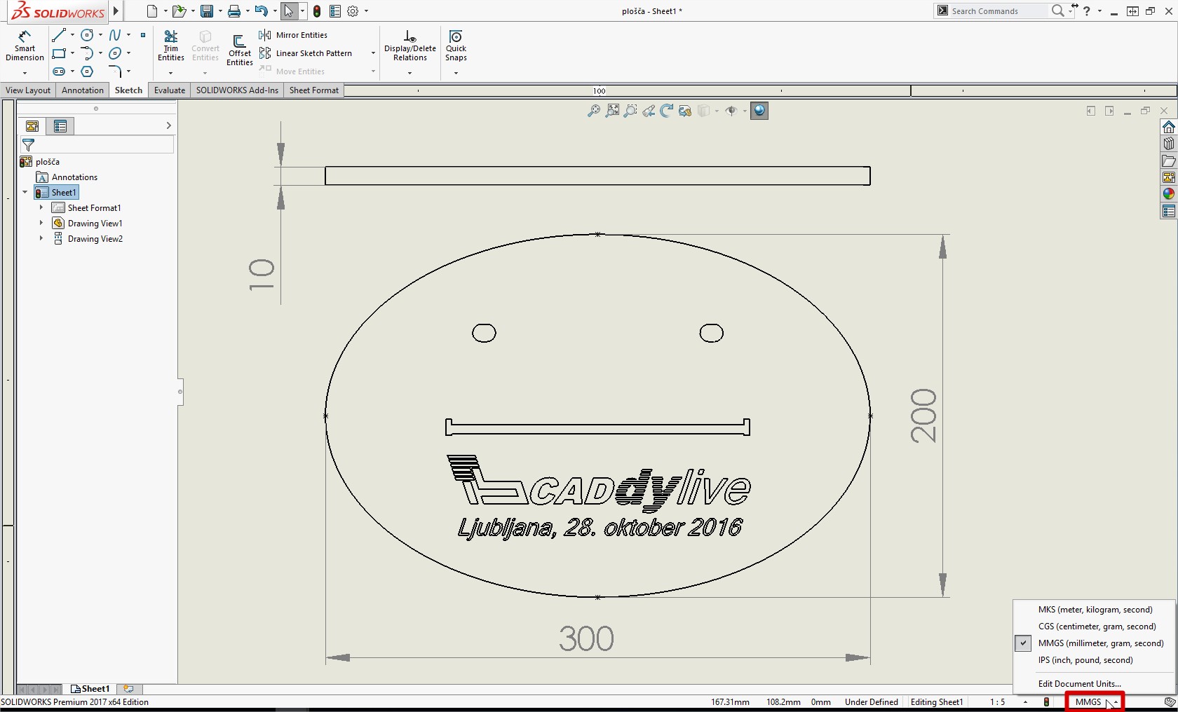

Imam risbo, ki je kotirana v mm. Rad bi jo spremenil, da so enote inči. Kako to naredim?
Re: Sprememba enot na risbi
Odgovor Napisal/-a rzabkar » 04 Nov 2016, 12:22
Če želimo imeti drugačne izpisane enote na risbi, moramo v nastavitvah dokumenta spremeniti enote. Enote se najlažje spremeni v spodnjem desnem kotu risbe, kjer izberemo sistem enot.
