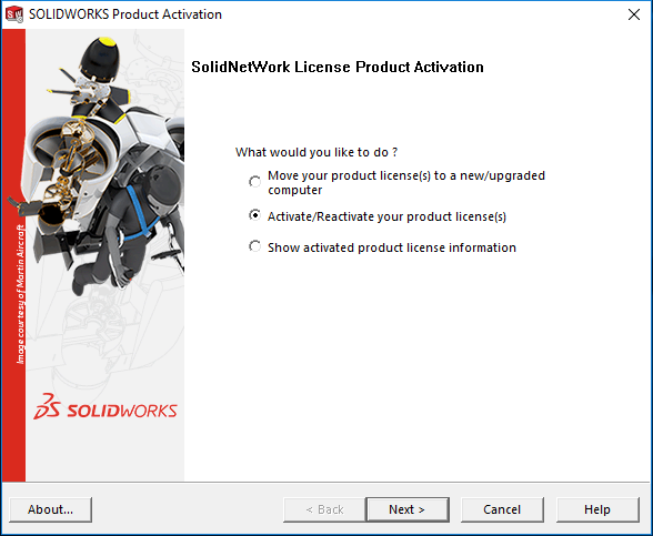

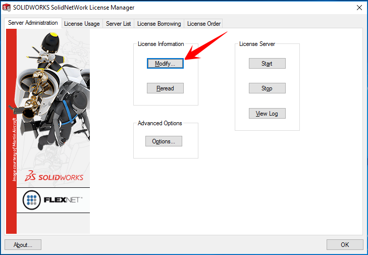

Ko je datoteka ustvarjena, kar potrebujete je da nastavite license manager da preberi to datoteko. To naredite na naslednji način:
1. Kliknite gumb Modify v zavihku Server Administration
2.Izberite "Activate / Reactivate a softvare license" radijski gumb, in nato kliknite Next.

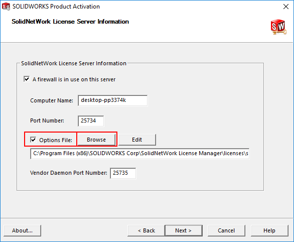

3.Označite polje Options File in poiščite želeno .opt datoteko.
4.Kliknete Next za nadeljevanje z procesa Activation/Reactivation.
Ko je postopek aktivacija končan, bodo uporabniki pod nadzorom opcijske datoteke.
