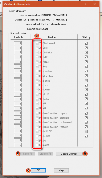

Kako izbere oziroma aktiviram posamezne module v CAMWorks-u, če uporabljam mrežno licenco?
Trenutno so pri zagoni CAMWorks-a vsi gumbi neaktivni.
Aktivacija modulov na mrežni licenci

Posamezne module lahko aktivirate oz. izbirate samo z uporabo mrežne licence.

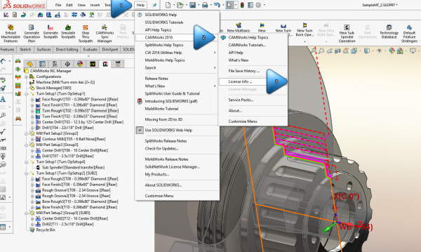

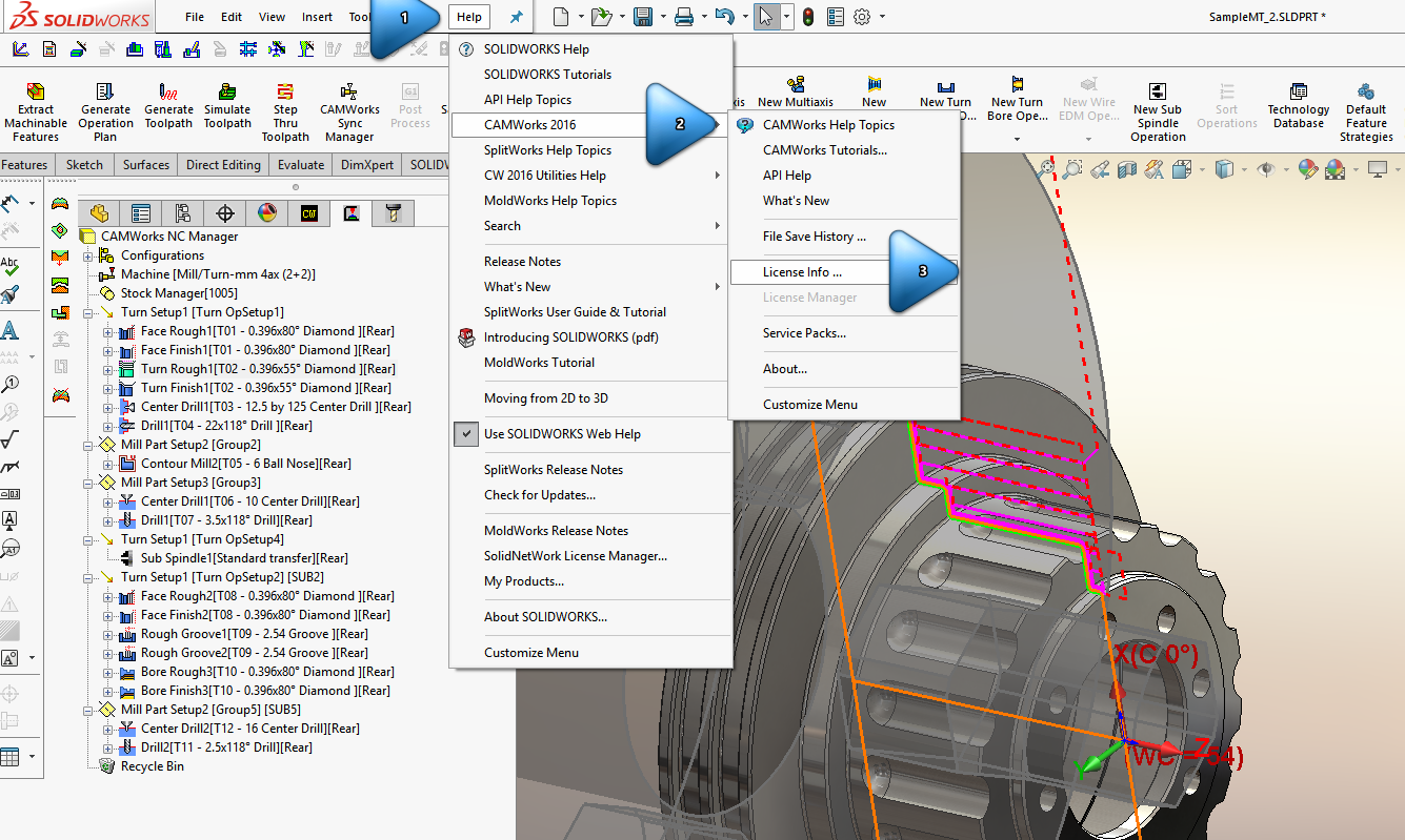

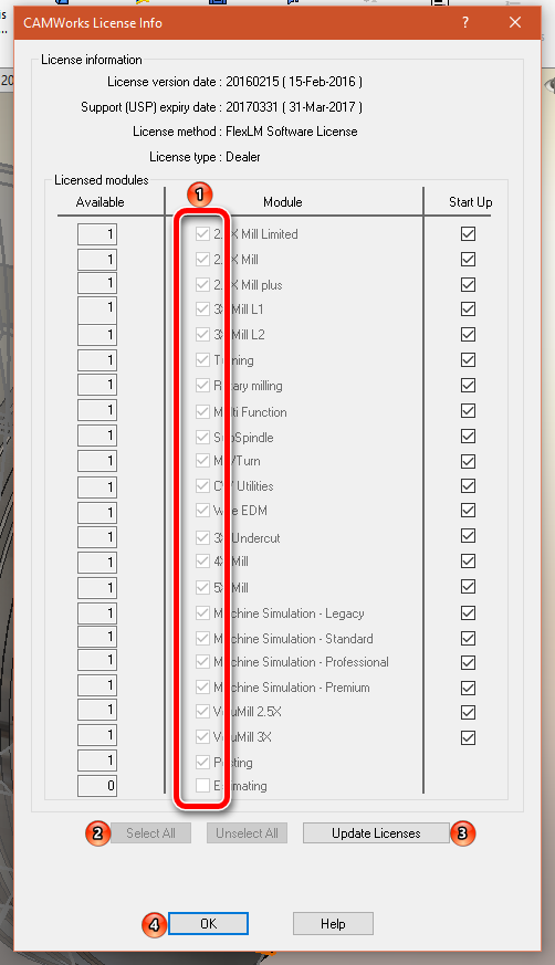

To pa lahko naredite po naslednjih korakih:
1.V SOLIDWORKS / CAMWorks Solids v meni vrstici kliknemo na HELP -> CAMWorks -> Licence info. 2. Odpre se okno v katerem lahko izberete module za uporabo.
3. Sledite korakom kot so prikazani na spodnji sliki.
4. Kliknite OK in moduli so aktivni.
