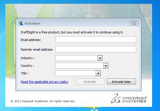

Imam brezplačno verzijo programa DraftSight, ki zahteva ponovno aktivacijo po 30-dnevni uporabi. Ko izpolnem potrebna polja za aktivacijo se program zažene in ugasne takoj. Kako lahko ponovno aktiviram program?

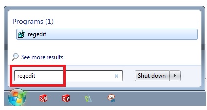

V primeru da imate problem z ponovno aktivacijo programa DraftSight naredite naslednje:
- Kot administrator zaženite register

- Ob ponovnem zagonu programa DraftSight se vam bo prikazalo okno aktivacije, kjer ponovno vpišite vaše aktivacijske podatke in ponovite postopek aktivacije.
