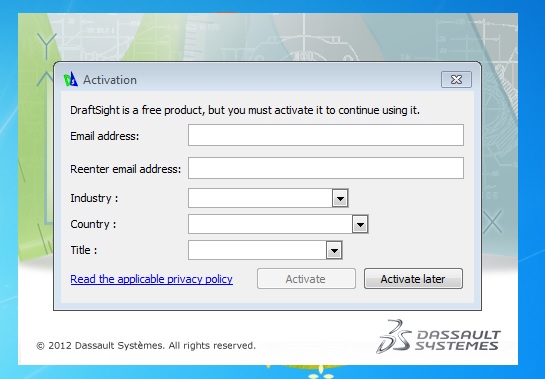

Imam brezplačno verzijo programa DraftSight, ki zahteva ponovno aktivacijo po 30-dnevni uporabi. Ko izpolnem potrebna polja za aktivacijo se program zažene in ugasne takoj. Kako lahko ponovno aktiviram program?

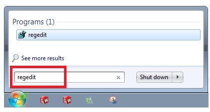

V primeru da imate problem z ponovno aktivacijo programa DraftSight naredite naslednje:
- Kot administrator zaženite register

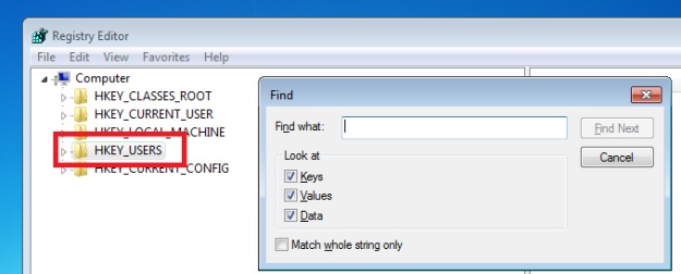

- Ko se vam odpre okno Registry Editor izberite HKEY_USERS in nato CTRL+F ali iz menija izberite Edit->Find

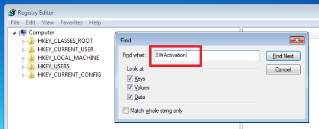

- V Find onku vpišite ime ključa SWActivation in počakajte da ga program najde
- Ko se vam prikaže ključ SWActivation imate možnost ali da ga odstranite ali pa preimenujte naprimer v SWActivation_OLD
- Ob ponovnem zagonu programa DraftSight se vam bo prikazalo okno aktivacije, kjer ponovno vpišite vaše aktivacijske podatke in ponovite postopek aktivacije.
