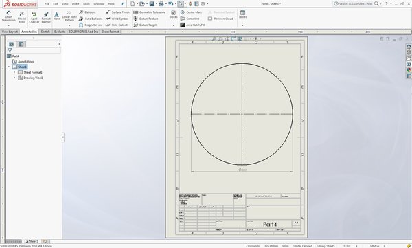

Zanima ga ali je možno na risbi spremeniti, da je puščica dimenzije samo na eni strani, in ne na obeh.

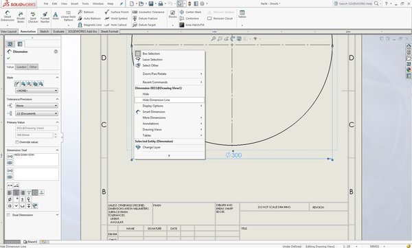

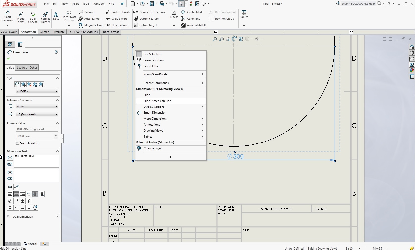

V SOLIDWORKS risbi imamo možnost prikaza dimezije z puščico samo na eno strani. To naredimo tako da:
- Dodamo dimenzijo
- Nato kliknemo desni klik na puščico katero želimo skriti in izberemo Hide Dimension Line
- S tem se skrije izbrana puščica
