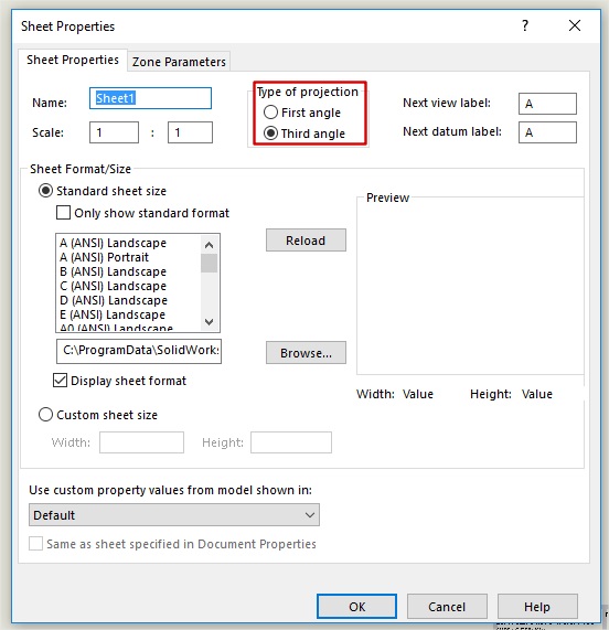

Kako lahko v risbi določim, da se projekcijski pogledi obračajo na evropski način in ne na ameriški?
Re: Smer projekcijskih pogledov
Objavljeno: 22 Mar 2016, 15:23
Napisal/-a rzabkar
Če želimo spremeniti smer projekcijskih pogledov lahko to naredimo tako, da v risbi kliknemo z desnim klikom na prazen prostor in izberemo »Properties«.
V oknu »Properties« lahko smer projekcijskih pogledov spremenimo z izbiro »First angle« oz. »Third angle« v odseku »Type of projection«.
