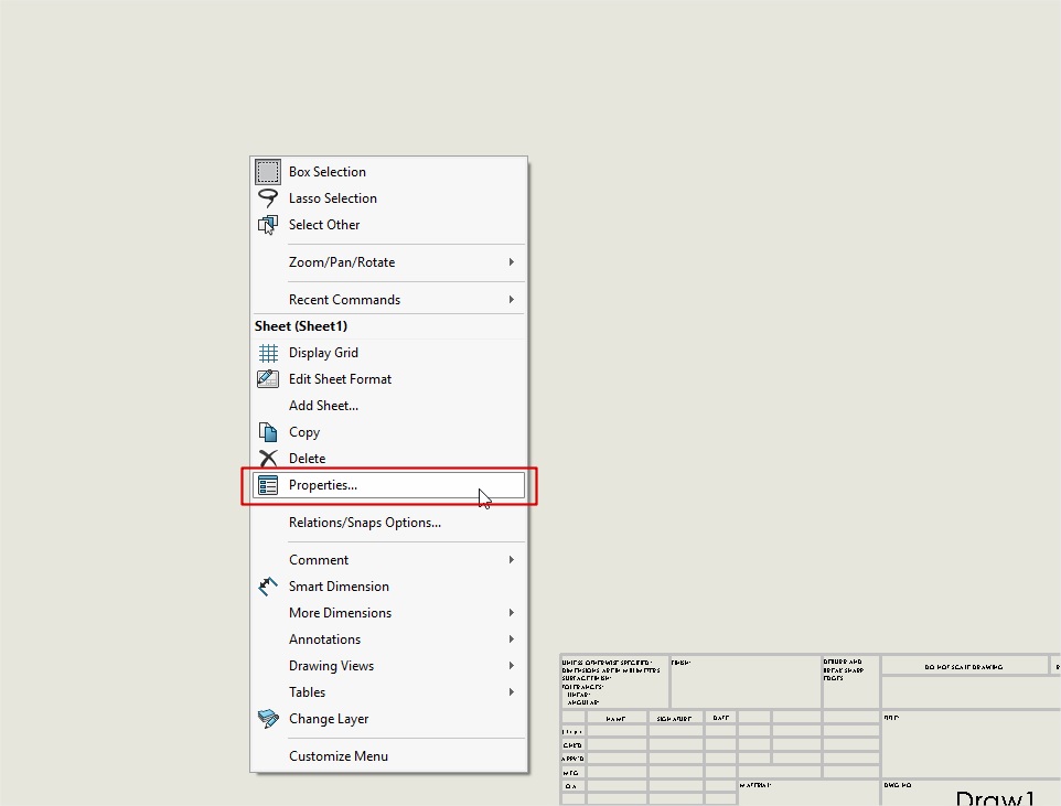

Odgovor Napisal/-a caddy » 22 Mar 2016, 15:21
Kako lahko v risbi določim, da se projekcijski pogledi obračajo na evropski način in ne na ameriški?
Re: Smer projekcijskih pogledov
Odgovor Napisal/-a rzabkar » 22 Mar 2016, 15:23
Če želimo spremeniti smer projekcijskih pogledov lahko to naredimo tako, da v risbi kliknemo z desnim klikom na prazen prostor in izberemo »Properties«.

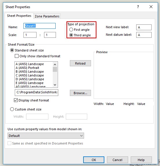

V oknu »Properties« lahko smer projekcijskih pogledov spremenimo z izbiro »First angle« oz. »Third angle« v odseku »Type of projection«.
smer projekcijskih pogledov 1.jpg (82.97 KiB) Pogledano 4181 krat
