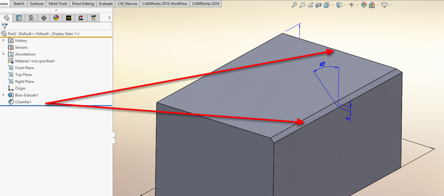

Na spodnjem primeru so prikazani posneti robovi, vendar želimo posneti rob okoli modela:

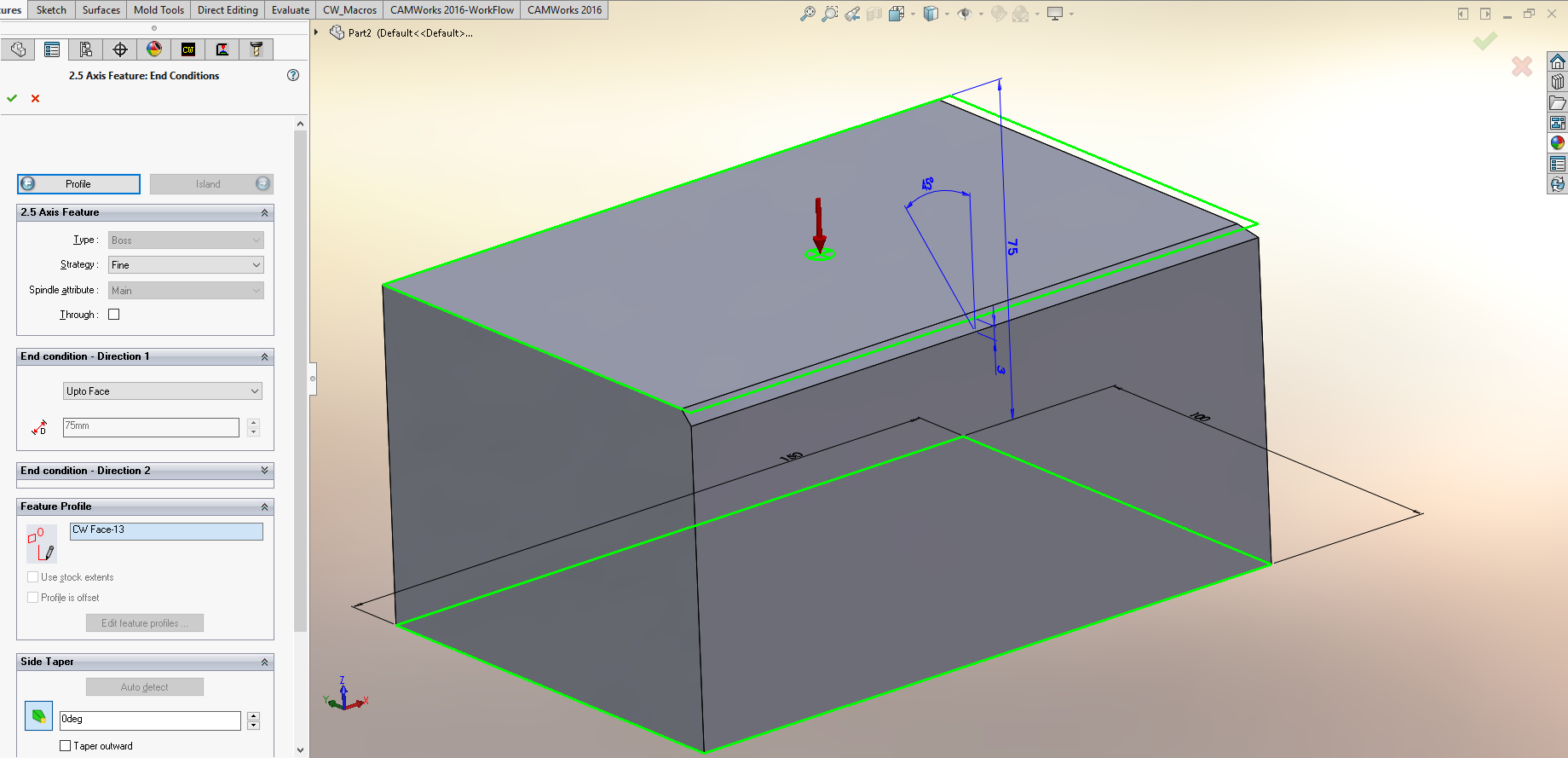

1. V CAMWorks Feature Tree dodamo nov gradnik. Gradnik lahko dodamo na več načinov (Boss, open profile itd…).

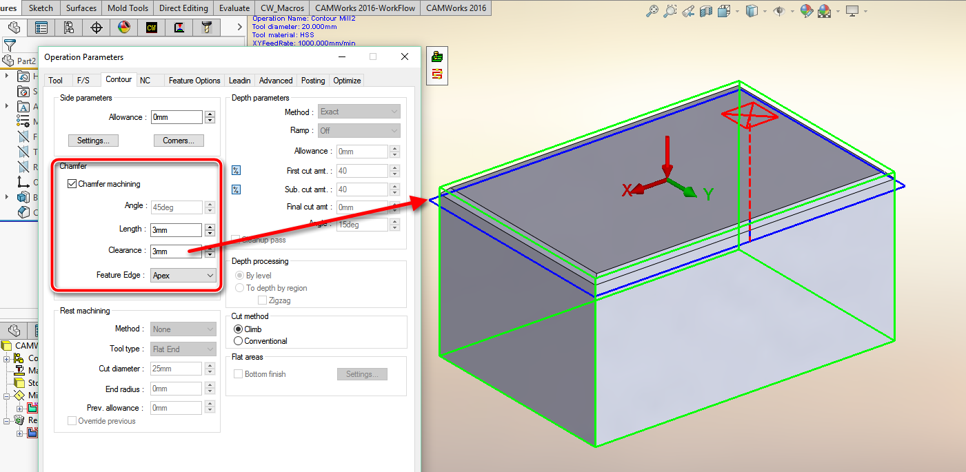

5. Sedaj v zavihtku Contour obkljukamo Chamfer Machining in določimo dolžino posnetja Lenght in globino rezkanja Clereance. Z globino rezkanja določimo koliko naj se orodje »potopi« v obdelavo.

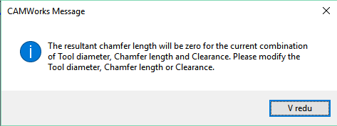

6. V primeru, da smo določili preglobok odmik nas CAMWorks obvesti o preveliki vrednosti in samodejno popravi parameter na največjo možno globino posnemanja.
Figure_2016.03.22_11h07m25s_016_CAMWorks Message.png (6.32 KiB) Pogledano 27196 krat

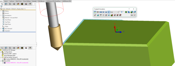

7. Zdaj lahko izdelate pot orodja in pogledate simulacijo.
