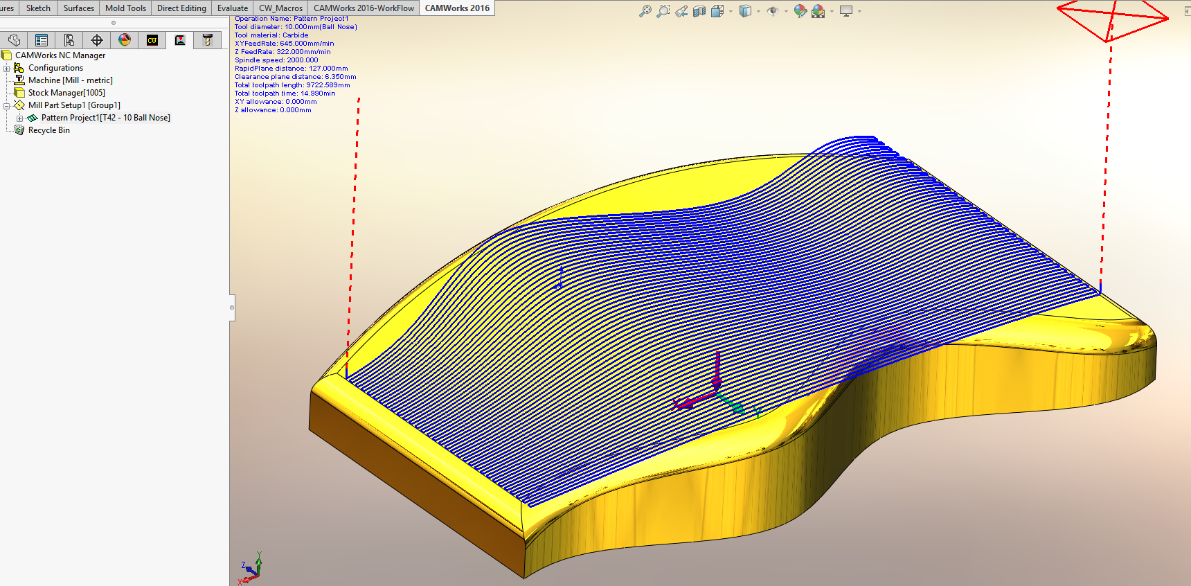

Odgovor Napisal/-a caddy » 22 Mar 2016, 09:36

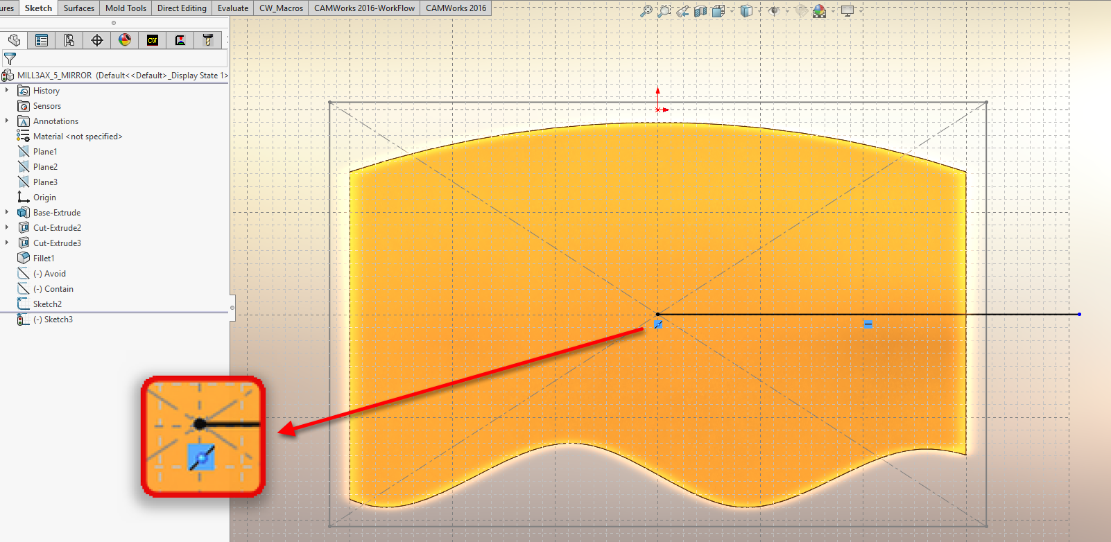

Pozdravljeni,
Kako zrcalim obdelavo preko določene osi, za primer spodaj?

Za zrcaljenje v CAMWorks-u potrebujemo črto okoli katere želimo zrcaliti pot obdelave.

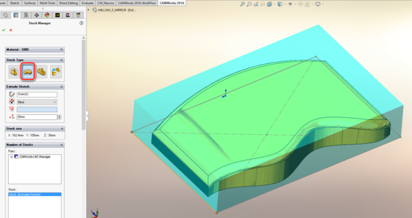

1. Najprej narišemo skico surovca.
- V FeatureManager Design Tree naredimo skico -> kliknemo na dno modela in izberemo sketch
- Izberemo kvadrat in dodamo mere surovca
- Zapremo skico.
2. V CAMWorks Feature Tree odpremo nastavitve surovca in izberemo način izdelave surovca sketch.
- Dodamo višino surovca
3. Potrdimo nastavitve z klikom na OK in določimo koordinatno izhodišče – origin (Mill Part Setup).

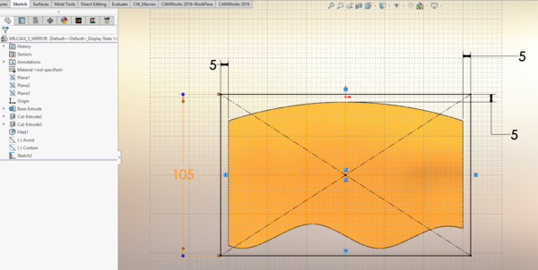

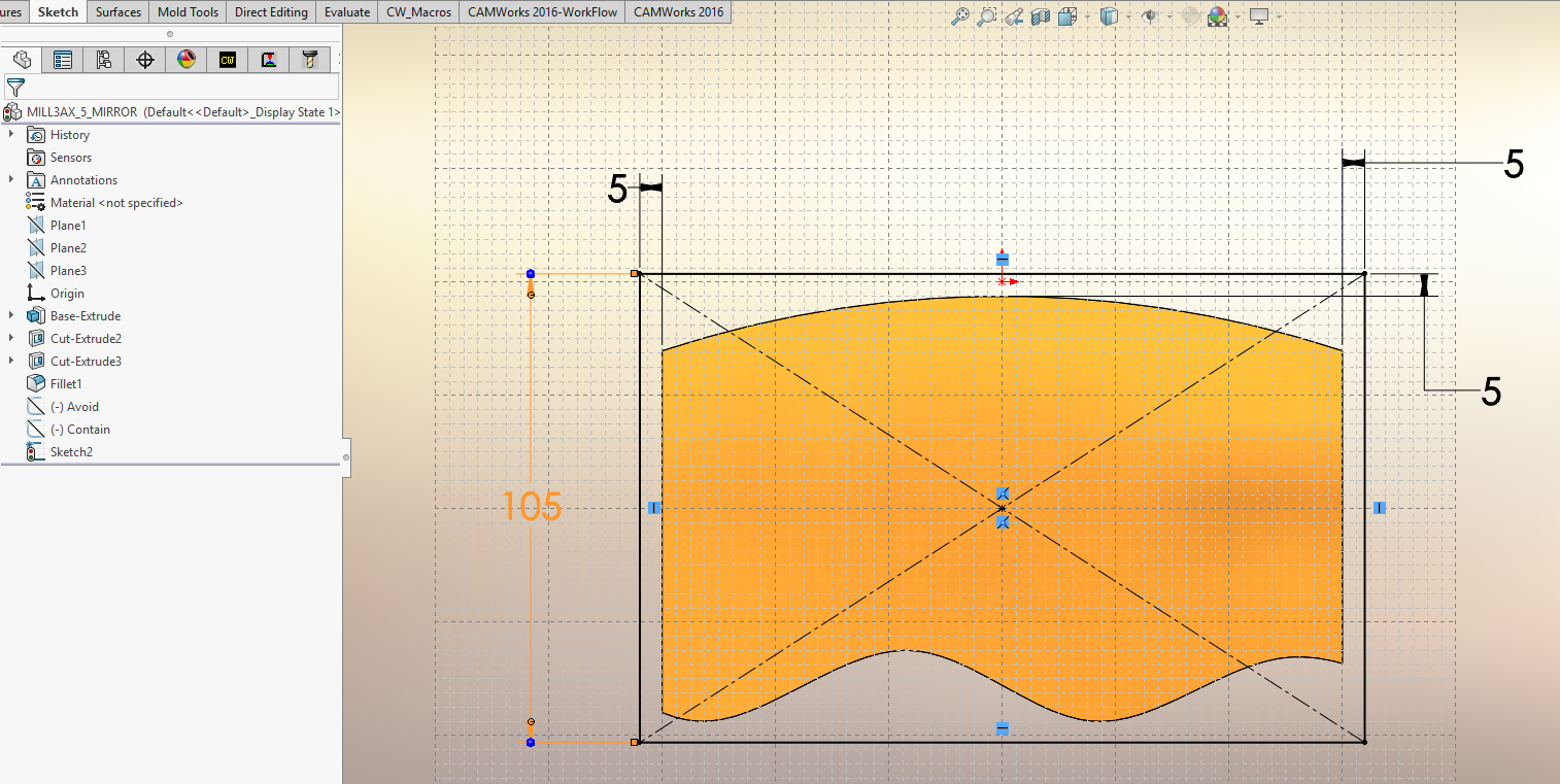

4. Vrnemo se v FeatureManager Design Tree in ponovno narišemo skico na dnu modela. Tokrat narišemo črto okoli katere bomo zrcalili pot obdelave.

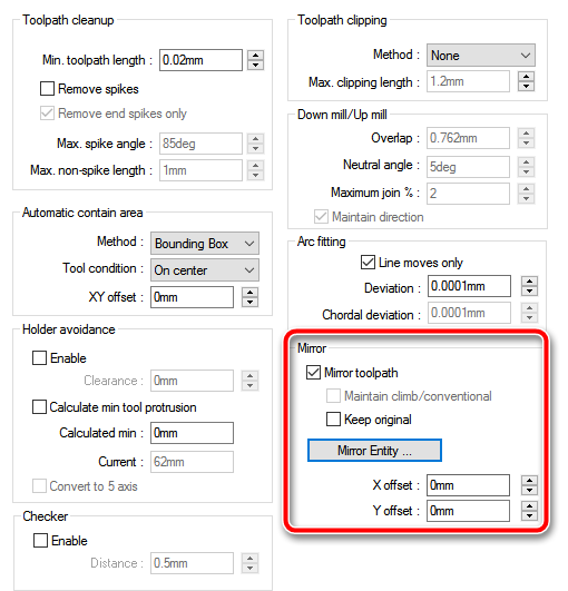

5. V CAMWorks-u sedaj odpremo obdelavo in kliknemo na zavihek Advanced.
6. Desno spodaj imamo možnost Mirror (zrcali)
7. Kliknemo na Mirro toolpath in kliknemo še na gumb Mirror Entity.
8. Na modelu izberemo črto okoli katere bomo zrcalili pot orodja in potrdimo izbrano.

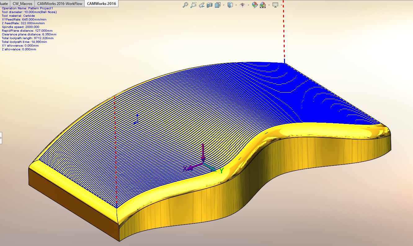

9. Ponovno izračunamo pot orodja Generate Toolpath in dobimo rezultate, kot so prikazani na spodnji sliki.
