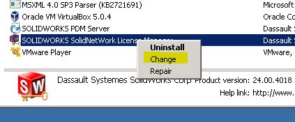

1. V kolikor smo pridobili povsem novo mrežno serijsko številko, jo je potrebno najprej dodati v mrežni licenčni strežnik:
  1. Na računalniku, kjer je nameščen mrežni licenčni strežnik kliknemo na "Control panel -> Programs and Features", v seznamu poiščemo SOLIDWORKS SolidNetWork License Manager, vnos desno kliknemo in izberemo "Change"
  2. Sledimo navodilom do maske, kjer vnašamo serijske številke
  3. Tu bodo že izpisane obstoječe serijske številke - če jih je več, so posamezne serijske številke ločene z vejicami
  4. Za zadnjo vpisano serijsko številko vpišemo najprej vejico, nato še novo serijsko številko, kliknemo "Next" in sledimo navodilom do konca

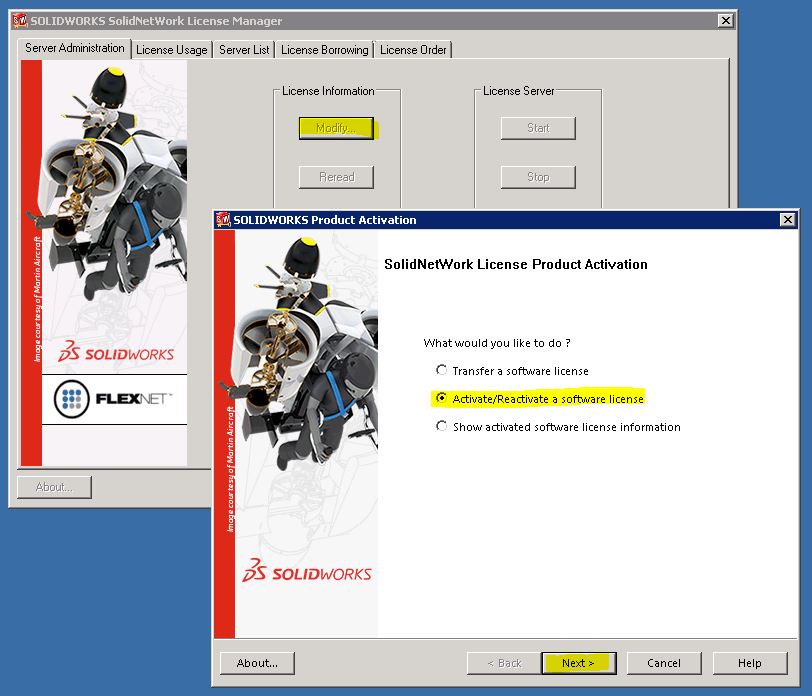

2. V kolikor pa je bil produkt dodan/odstranjen obstoječi mrežni licenci, pa je potrebno le osvežiti stanje licenc na računalniku, kjer je mrežni licenčni strežnik nameščen.
To opravimo z naslednjim postopkom:
  1. Na računalniku, kjer je nameščen mrežni licenčni strežnik zaženemo SolidNetWork License Manager Server
  2. Na zavihku "Server Administration" kliknemo "Modify"
  3. Izberemo opcijo "Activate/Reactivate a software license in kliknemo "Next"
  4. Na naslednji strani znova kliknemo "Next" in počakamo, da se postopek zaključi
  5. Ko je postopek zaključen se nam izpiše posodobljeno število licenc.
