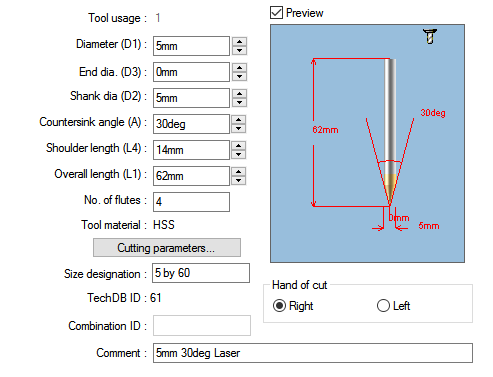

3. Izdelajte 5 osno operacijo in v operacije nastavite ter izberite naslednje parametre:
Figure_2016.03.03_09h18m26s_003_Countersink Tool.png (17.21 KiB) Pogledano 23630 krat
Za površino izberite izogibno površino.
