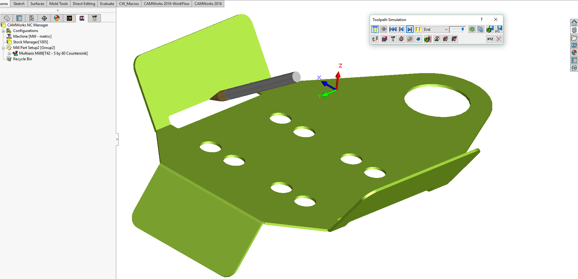

Primer 5 osne laserske obdelave v CAMWorks-u:

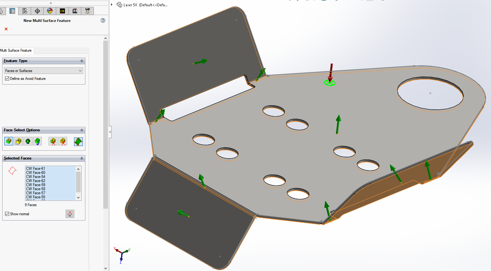

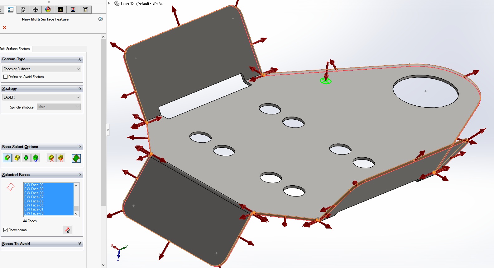

1. Določite površine obdelave in smer obdelave:
2. Določite površino izogibanja:

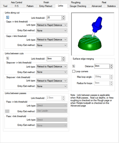

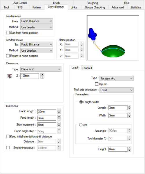

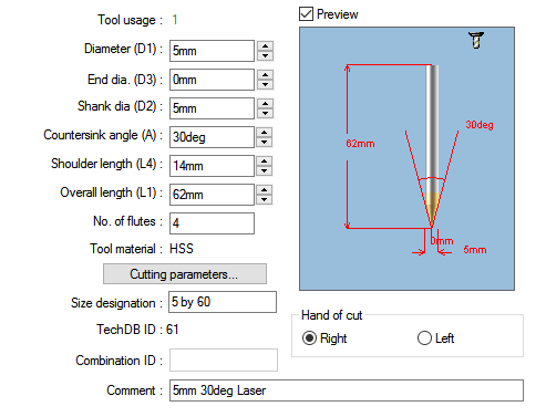

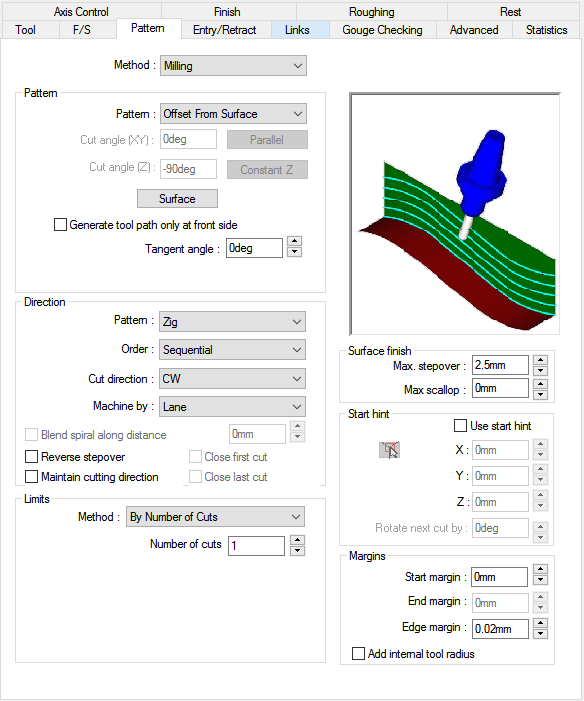

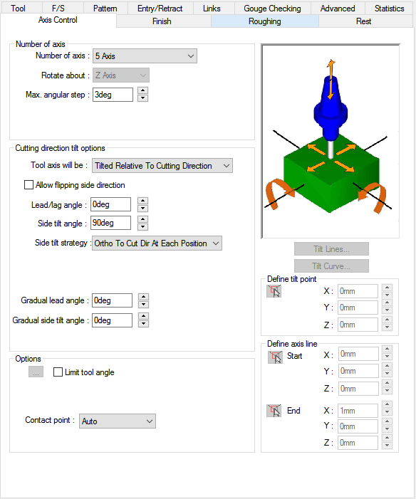

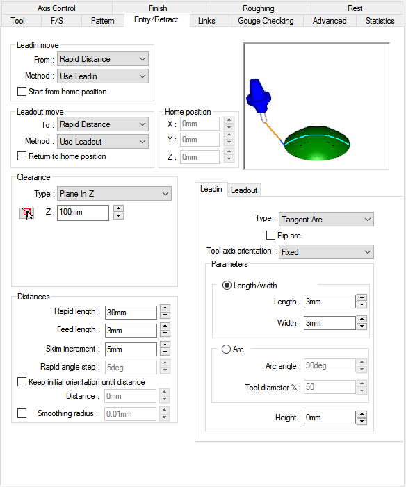

3. Izdelajte 5 osno operacijo in v operacije nastavite ter izberite naslednje parametre:
Figure_2016.03.03_09h18m26s_003_Countersink Tool.png (17.21 KiB) Pogledano 23627 krat
Za površino izberite izogibno površino.
4. Izdelajte pot orodja in poženite simulacijo.
