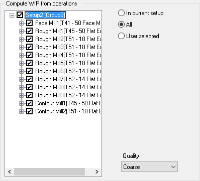

z uporabo tipke SHIFT na tipkovnici lahko vklopite predogled predhodne simulacije.
To naredite po naslednjih korakih:
1. V drevesni strukturi označite operacijo, za katero želite izdelati simulacijo.
2. Na tipkovnici pritisnite in držite tipko SHIFT.
3. Z desnim gumbom na miški označite operacijo, za katero želite izdelati simulacijo in kliknite na Simulate toolpath. Odpre se vam okno, kot je prikazano na spodnji sliki:
Figure_2016.03.01_08h57m35s_003_ Compute WIP from operations .png (8.87 KiB) Pogledano 23614 krat

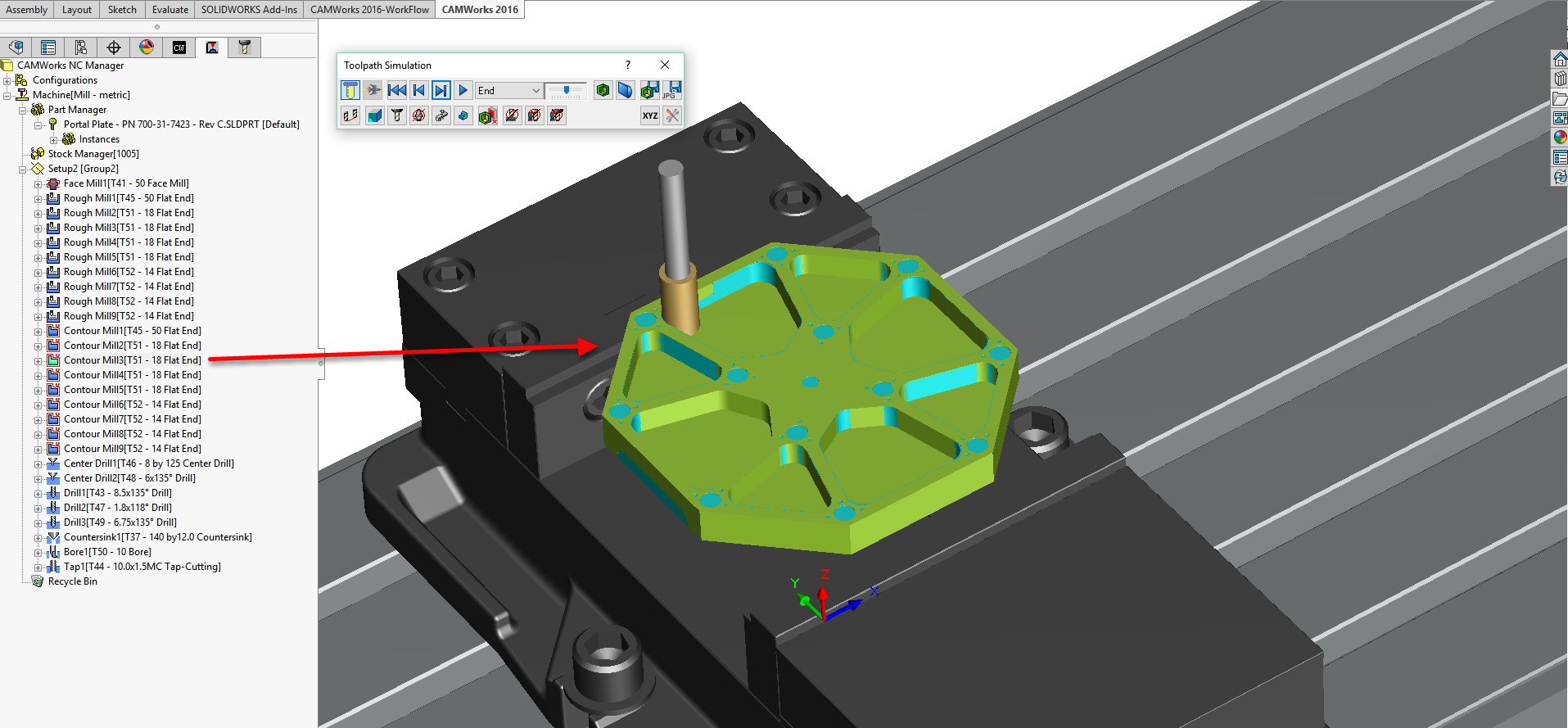

4. Potrdite z klikom na gumb OK in vse predhodne operacije so prikazane v simulaciji. Slika spodaj.
