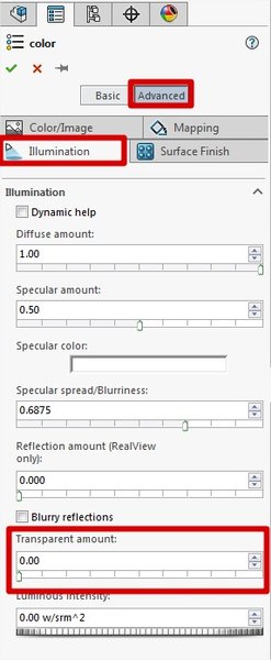

V sestavu imam izdelek, ki bi mu rad spremenil stopnjo transparentnosti. Ukaz "Change Transperancy" ne naredi dovolj transparentneg kosa ali pa ga v določenih primerih naredi preveč transparentnega. Kako uravnavam transparentnost kosa v sestavu bolj natančno?

Če vam preddoločena vrednost transparentnosti oz. prosojnosti ni všeč, lahko na kosih to spremenimo tam, kjer določamo barvo.
Slika 1: Lokacija spreminjanja barve

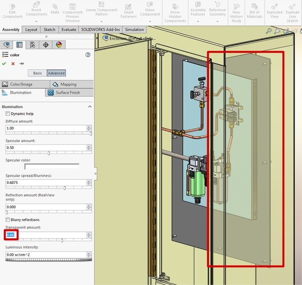

Če izberemo barvo, kot je prikazano na Sliki 1, se nam odpre ukazno okno za določanje barve kosa. V tem ukaznem oknu moramo najprej izbrati možnost "Advanced" in nato možnost "Illumination". Spodaj se bo nato videla možnost spreminjanja prosojnosti - "Transperant amount".
Slika 2: Ukazno okno za spreminjanje barv

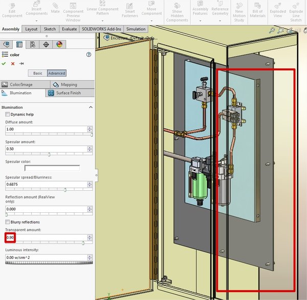

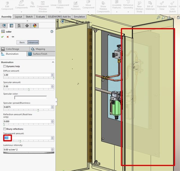

Prosojnost se spreminja med vrednostjo 0 in 1. Vrednost 0 pomeni neprosojen kos, vrednost 1 pomeni popolnoma prosojen kos. Vrednosti vmes pa seveda pomenijo delno prosojen kos.

Slika 3: Prosojnost 0,33

Slika 4: Prosojnost 0,66

Slika 5: Prosojnost 0,90
