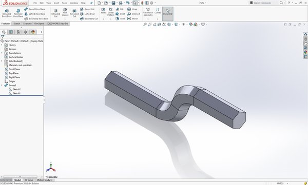

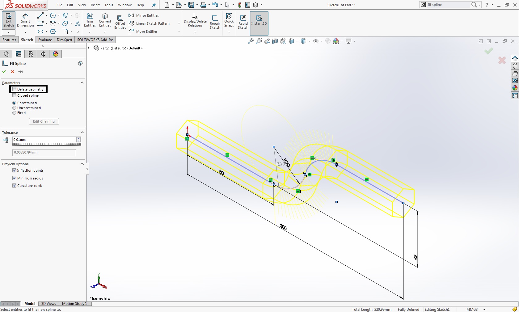

Imam narisano telo z Swept funkcijo. Pot za Swept je sestavljena iz več entitet in na prehodu iz ene entitete v drugo se na telesu izrišejo robovi. Kako lahko ustvarim gladko površino telesa brez vmesnih robov?
Re: Gladka površina na telesu izrisan z Swept funkcijo

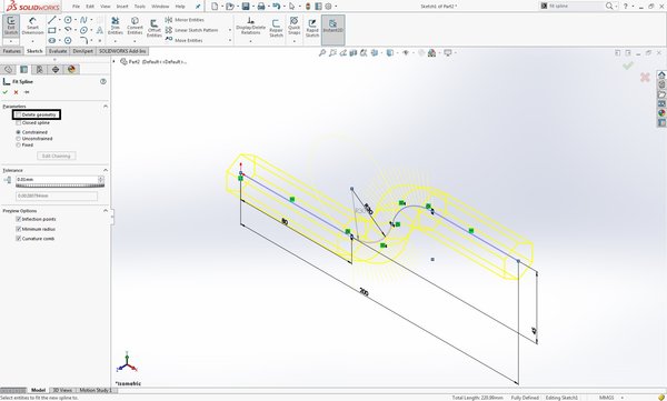

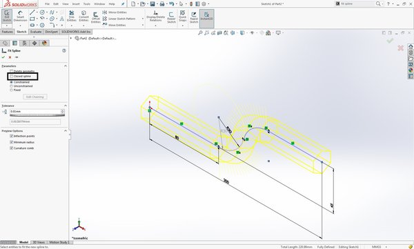

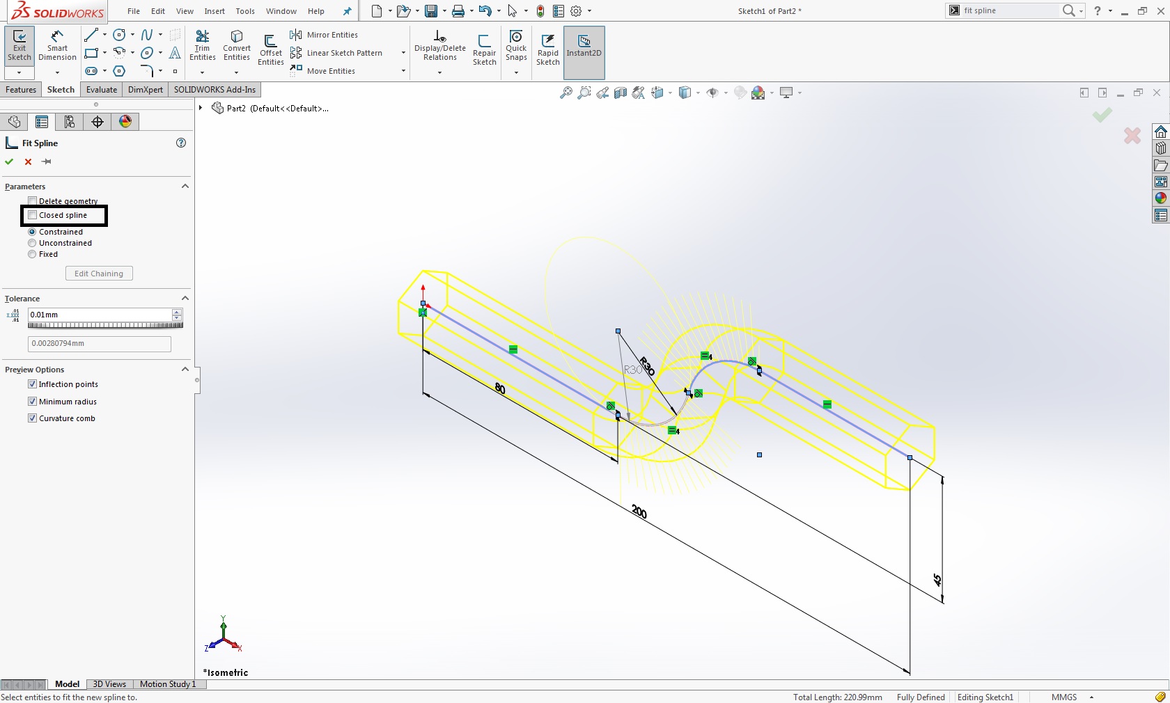

Da dobimo gladko površino Swept telesa je potrebno pot združiti iz posameznih entitet v eno prosto krivuljo. To lahko naredimo na nivoju Sketch-a z funkcijo Fit Spline (Tools->Spline Tools->Fit Spline...).

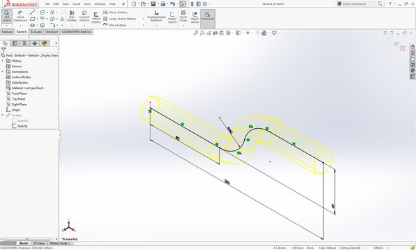

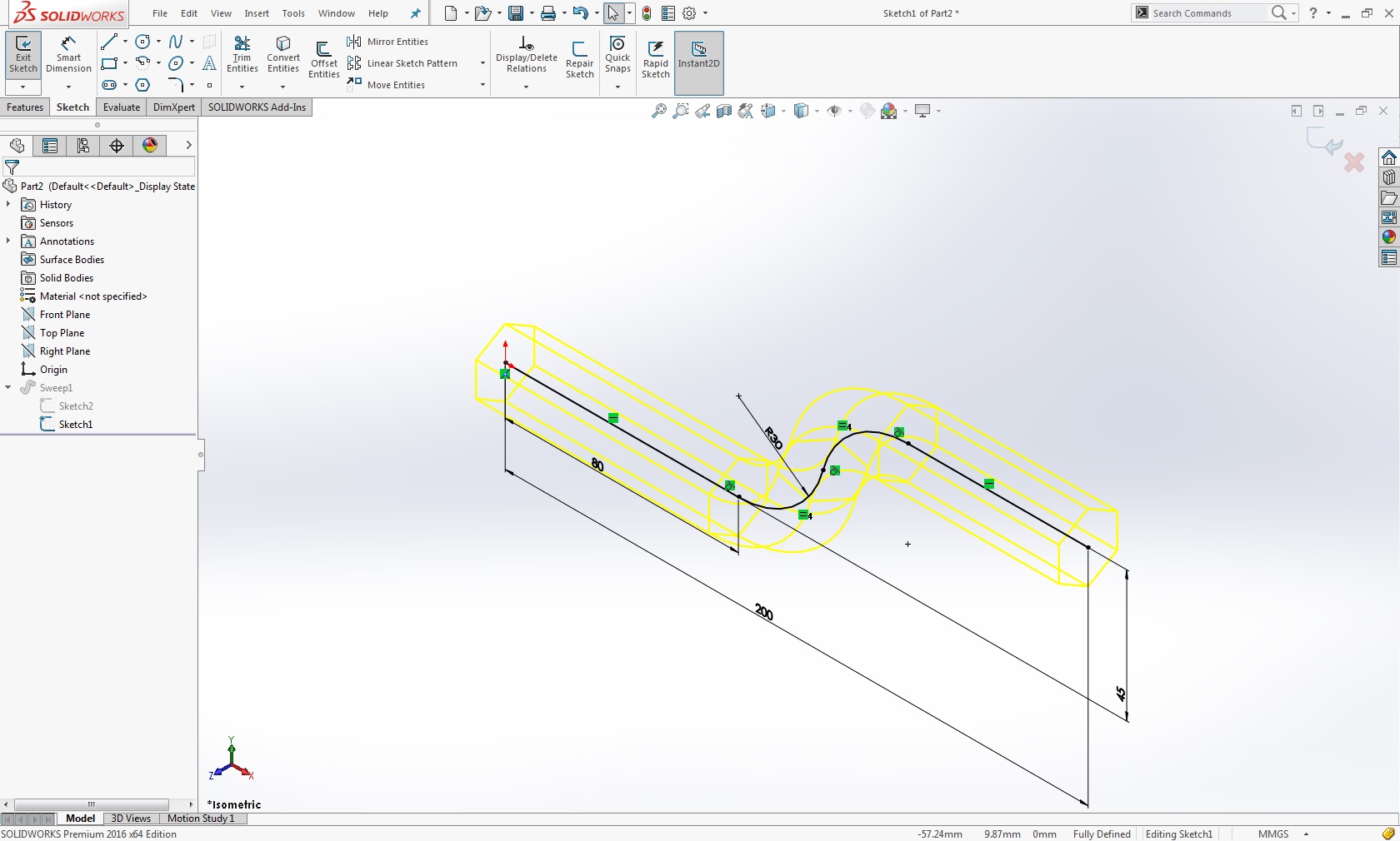

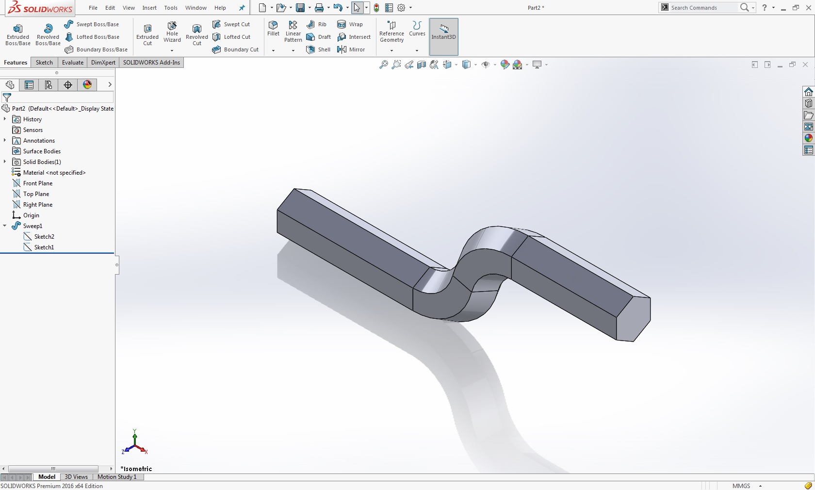

Za primer vzamemo naslednje telo. Pot za Swept je sestavljena iz štirih entitet. Zaradi tega imamo na telesu dva vmesna robova. Da dobimo gladko površino dokler smo na Sketch-u poti izberemo Fit Spline.... Glede nato da imamo odprto konturo izključimo Closed spline nato pa v grafičnem polju izberemo naše štiri entitete. Fit Spline funkcija preriše naše enitete s prosto krivuljo. V tem primeru imamo izključeno opcijo Delete geometry, kar pomeni predhodno narisane entitete niso odstranjene ampak samodejno spremenjene v pomožne linije s katerimi lahko še vedno spreminjamo obliko naše poti. Ko potrdimo Sketch vidimo da imamo gladko površino našega telesa.
