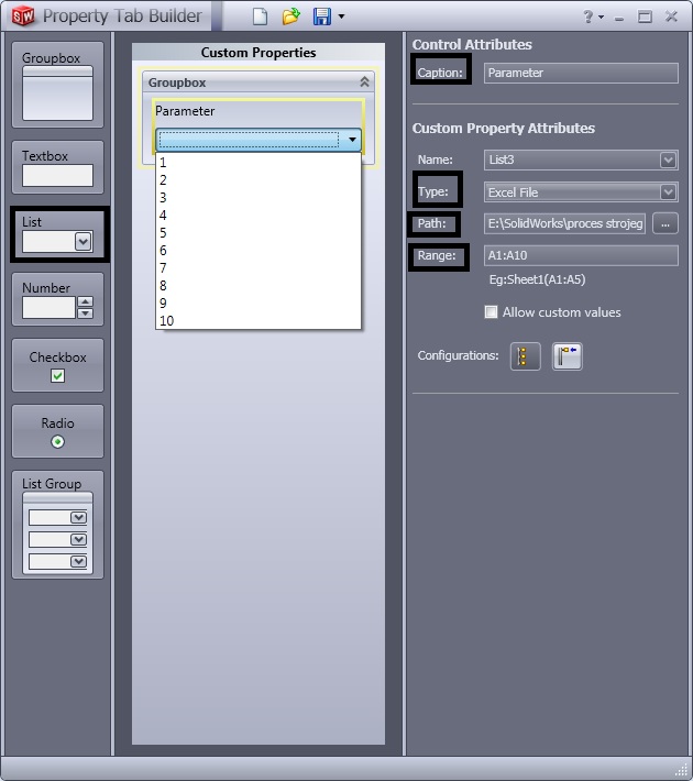

V Property Tab Builder imam dodano listo in za tip izbran List. Kako lahko dodam daljši seznam izbire vrednosti parametra? V tem primeru sem omejen na štiri vrednosti.

Da imamo daljši seznam vrednosti za željeni parameter si lahko pomagamo z zunanjimi datotekami TXT ali excel.

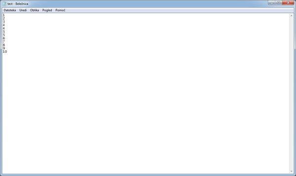

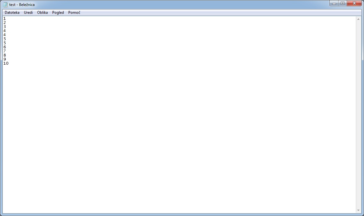

TXT datoteka:
- Ustvarimo TXT datoteko, kjer vpišemo vrednosti parametra vsakega v svojo vrstico. Datoteko shranimo na željeno lokacijo.

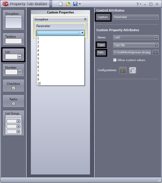

- V Property Tab Builder nato dodamo v Groupbox opcijo List. Na desni strani pod Type izberemo Text File in za pot nastavimo pot do naše TXT datoteke. Ko imamo nastavljeno pot do TXT datoteke v Groupbox lahko vidimo seznam vpisanih vrednosti. Pod Caption pa vpišemo še ime našega parametra.

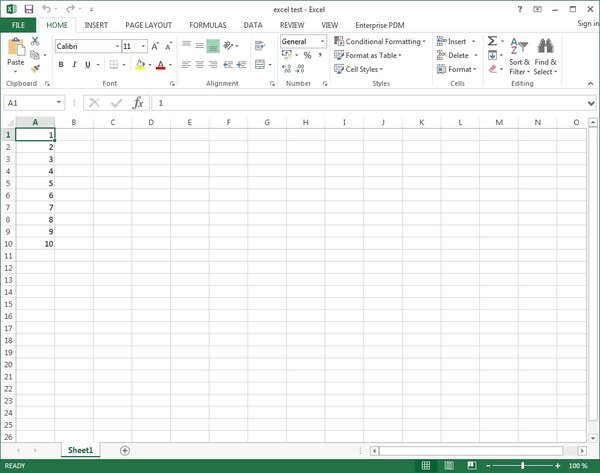

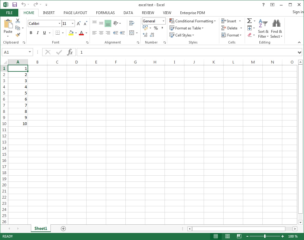

Excel datoteka:
- Ustvarimo Excel datoteko, kjer vpišemo vrednosti parametra vsakega v svojo celico v enem stolpcu. Datoteko shranimo na željeno lokacijo.
- V Property Tab Builder nato dodamo v Groupbox opcijo List. Na desni strani pod Type izberemo Excel File in za pot nastavimo pot do naše Excel datoteke. Za Excel opcijo je pod Range potrebno dodatno vpisati še območje celih, kjer so vpisani vrednosti parametra. Ko imamo nastavljeno Excel datoteko v Groupbox lahko vidimo seznam vpisanih vrednosti. Pod Caption pa vpišemo še ime našega parametra.

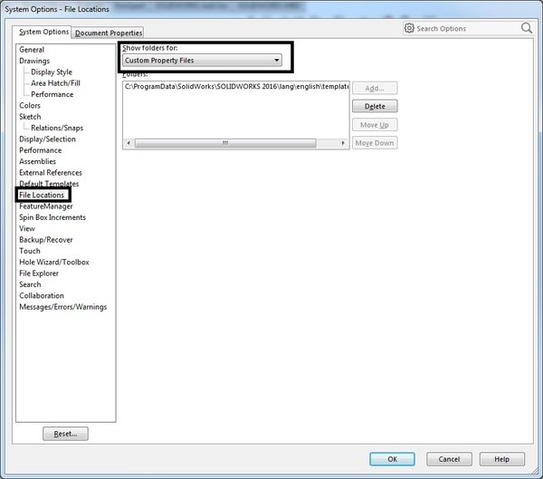

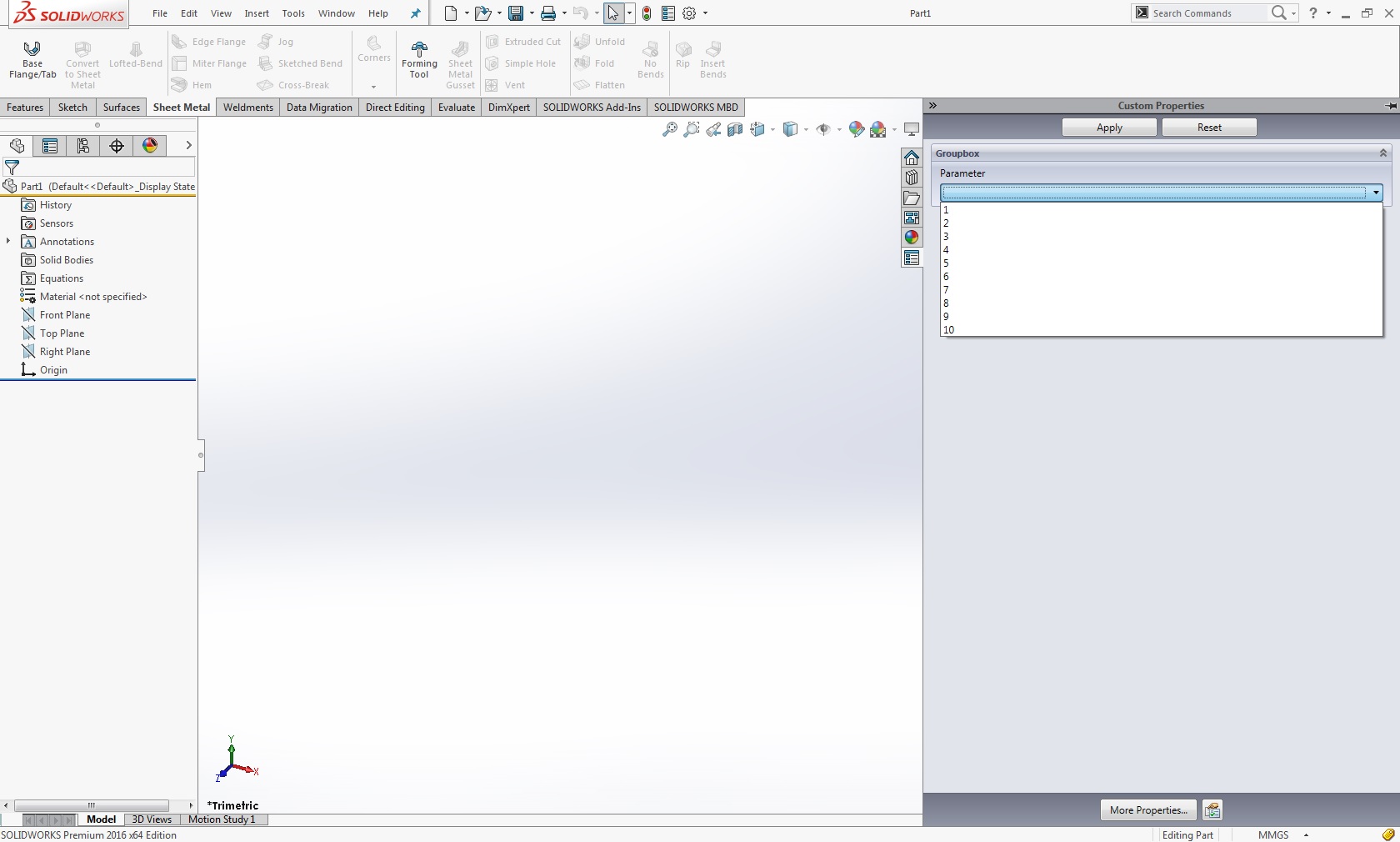

Predlogo nato shranimo in sicer ali v poljubno mapo ali pa v privzeto inštalacijsko mapo. Da nam SOLIDWORKS prepozna predlogo v Task Pane pod Custom Properties zavihek moramo imeti mapo v kateri smo shranili predlogo dodano v SOLIDWORKS nastavitvah pod File Location in Custom Properties Files.
Ko imamo pripravljeno predlogo lahko v SOLIDWORKS-u pod Task pane izberemo željene vrednosti za željene paramete.
