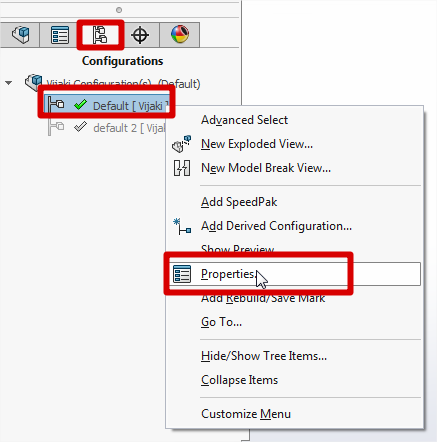

Kako naredim, da je podsestav v kosovnici neviden? Videti želim le kose podsestava.
Re: Prikaz kosov podsestava v kosovnici
Objavljeno: 20 Okt 2015, 14:17
Napisal/-a rzabkar
Če ne želimo v kosovnici videti podsestava, moramo to definirati v sestavu. Če smo bolj natančni – to se definira v lastnostih konfiguracije. Do te nastavitve pridemo tako, da kliknemo Configuration Manager, z desnim klikom izberemo konfiguracijo, ki jo želimo spremeniti in nato kliknemo Properties.

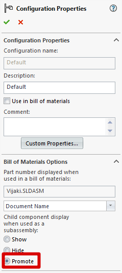

V tem meniju sedaj pod »Child component display when used as a subassembly« izberemo »Promote«. To pomeni, da v kosovnici podsestav ne bo viden – vidni bodo le elementi v sestavu.
