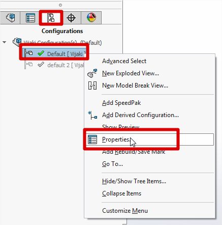

Če ne želimo v kosovnici videti podsestava, moramo to definirati v sestavu. Če smo bolj natančni – to se definira v lastnostih konfiguracije. Do te nastavitve pridemo tako, da kliknemo Configuration Manager, z desnim klikom izberemo konfiguracijo, ki jo želimo spremeniti in nato kliknemo Properties.
promote 1.png (19.46 KiB) Pogledano 3850 krat

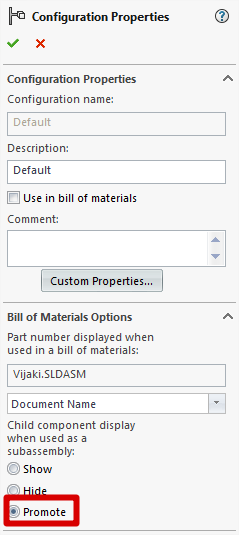

V tem meniju sedaj pod »Child component display when used as a subassembly« izberemo »Promote«. To pomeni, da v kosovnici podsestav ne bo viden – vidni bodo le elementi v sestavu.
promote 2.png (14.54 KiB) Pogledano 3850 krat

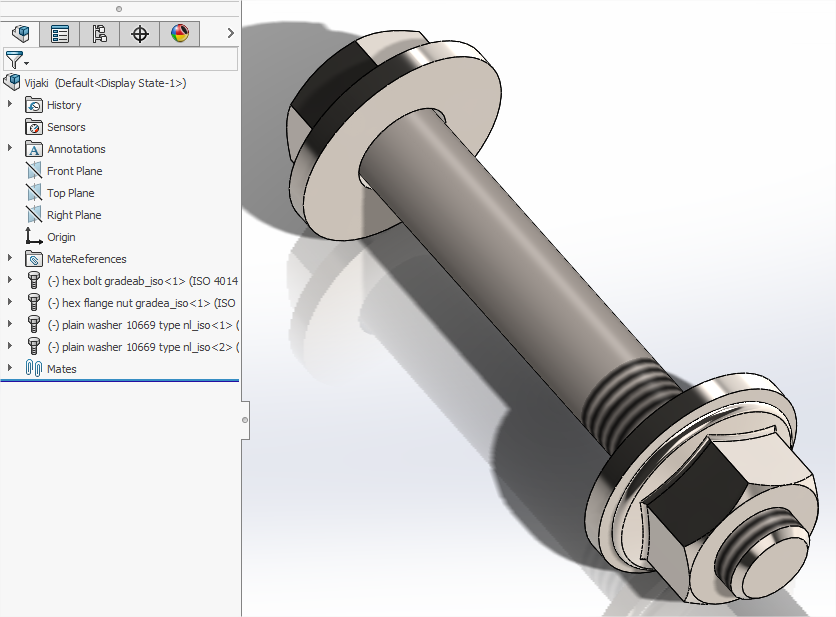

V našem primeru je podsestav »Vijaki« sestavljen iz vijaka, matice in dveh podložk.

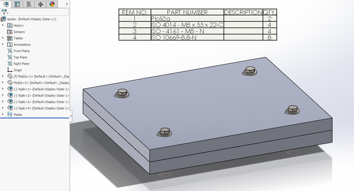

Ta podsestav smo postavili v višji sestav, kjer ti elementi skupaj držijo dve plošči. Če naredimo iz tega sestava kosovnico z nastavitvijo »Top Level Only«, se v le-tej ne vidi podsestava »Vijaki«. Vidi se le kose v podsestavu.
