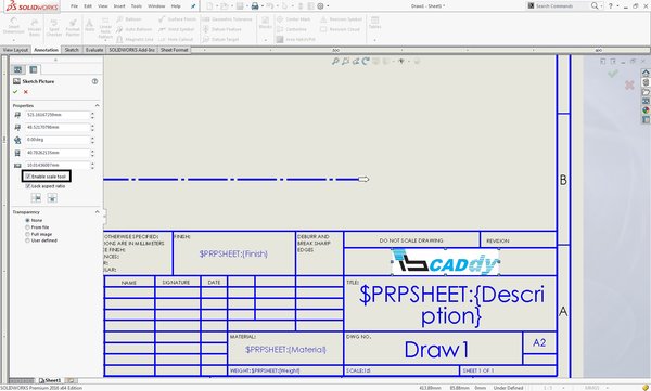

Ko želim shraniti glavo risbe z Save as Sheet Format se mi pojavlja napaka "An unknown error occurred while accessing....slddrt".

Razlog za omenjeno napako je v tem da je v glavi risbe slika logotipa dodana kot Sketch Picture. V tem primeru je znana napaka v SOLIDWORKS-u in je navedena pod SPR 741080. Da lahko shranite glavo risbe odprite zopet Sheet Format in dvakrat kliknite na sliko da se vam prikaže Sketch Picture PropertyManager, ter izključite opcijo "Enable scale tools".
Sedaj lahko shranite glavo risbe.
