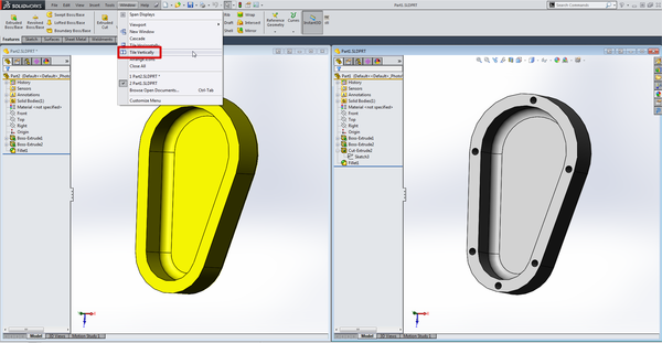

Da, to lahko storimo. Če želimo to narediti, moramo odpreti oba kosa in jih prikazati enega ob drugem s "Window -> Tile Vertically".

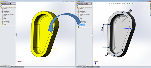

Ko imamo prikazana oba kosa, iz drevesne struktre prenesemo gradnik na drugi kos, kjer ga izpustimo na površino na kateri želimo, da se gradnik zgradi.

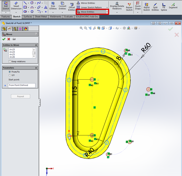

V našem primeru sem prenesel "Cut Extrude", ki naredi nekaj lukenj. Sedaj moramo le še premakniti skico, ki definira lokacije lukenj na pravilno mesto. To lahko naredimo s "Tools -> Sketch Tools -> Move".
Na ta način smo uspešno prenesli gradnik iz enega kosa na drugega.
