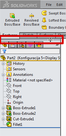

To je seveda možno narediti. Drevesna struktura je že po definiciji razdeljena na dva dela. Nad ali pod drevesno strukturo je razdelilna črta.
drevesna 1.png (21.45 KiB) Pogledano 3455 krat

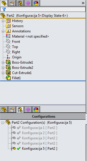

Črto lahko primemo in premaknemo na sredino okna. Vsak del okna lahko upravljamo posebej. Zgornji del je lahko na primer drevesna struktura, medtem ko so v spodnjem delu prikazane konfiguracije.
drevesna 2.png (24.9 KiB) Pogledano 3455 krat
