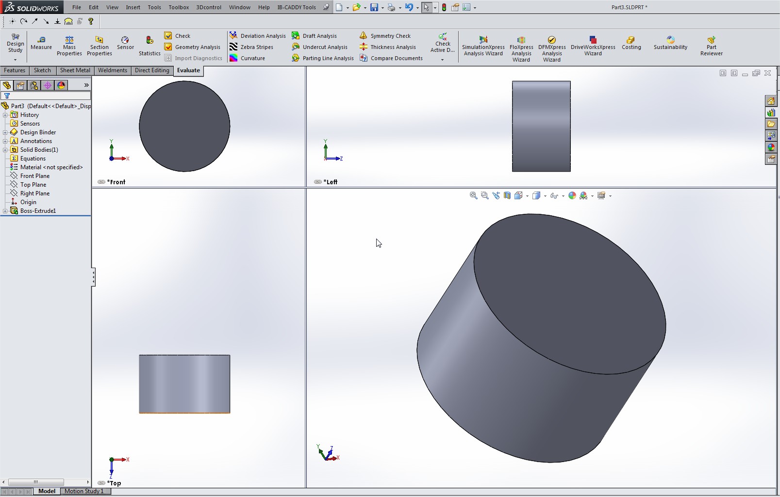

Pri delu s kosi ali sestavi želim videti moje delo iz različnih smeri naenkart. Ali je to možno v SOLIDWORKS-u?

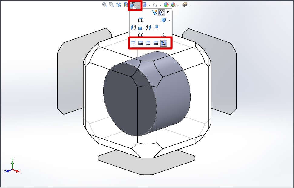

Prikaz delovnega okolja iz več različnih kotov je mogoč. To dosežemo tako, da na vrhu delovne površine izberemo gumb "View Orientation".
Pod gumbom se odpre meni. Na dnu tega menija so gumbi, ki določajo razdelitev delovnega okna na več delov. Desno od teh gumbov je postavljen gumb "Link Views". Ta gumb poveže poglede, da se premikajo skupaj.
V delovnem polju lahko premikate meje ki delijo poglede. S tem si lahko pripravite delovno površino tako, da imate manjše poglede oz. pogled in en večji pogled.
