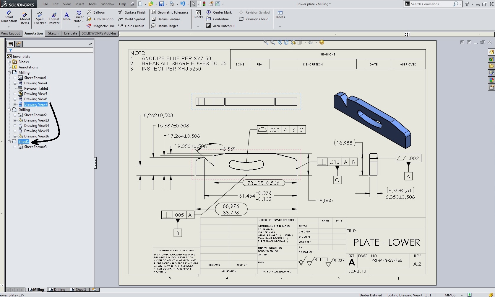

Da kopiramo poglede modela na novi list je to možno narediti na naslednji način:

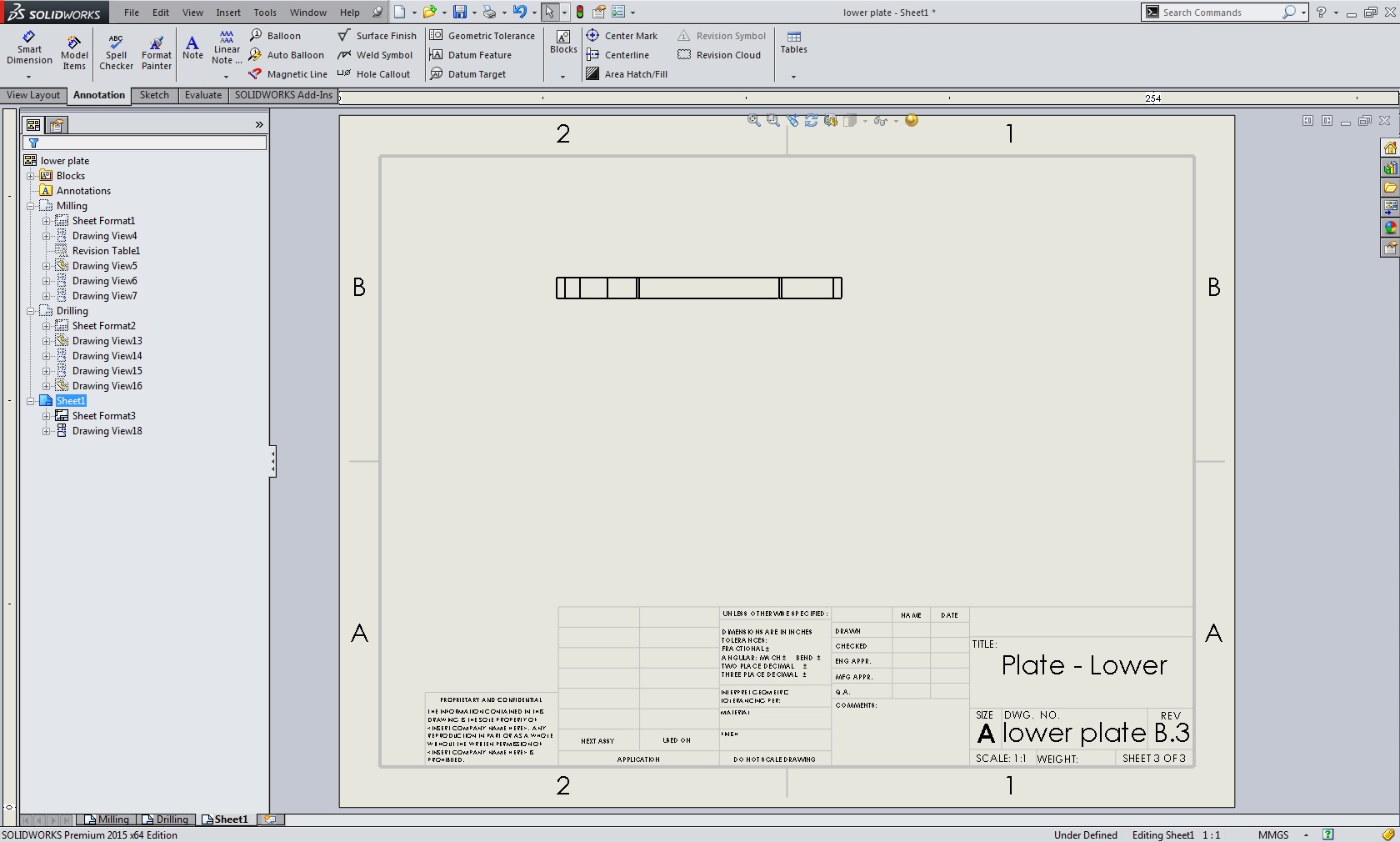

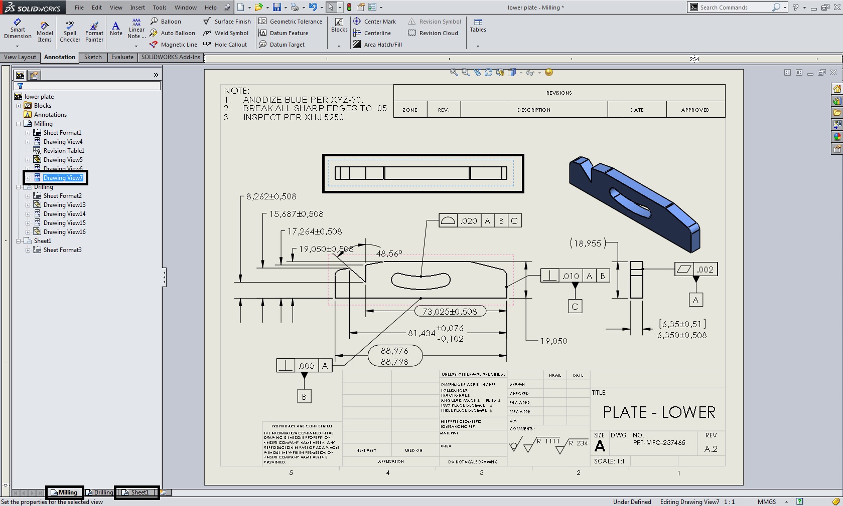

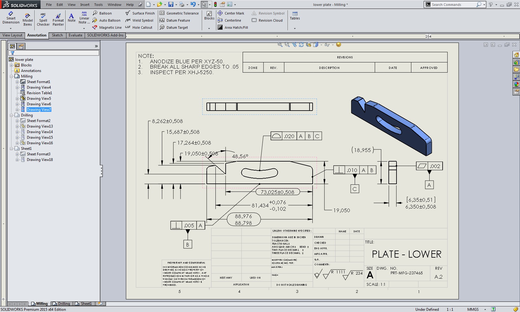

- Aktiviramo zavihek na katerem se nahaja pogled na katerega želimo kopirati na novi zavihek. Naprimer kopiramo pogled Drawing View 7, ki se nahaja na zavihku Milling na novi zavihek Sheet1 - V drevesni strukturi izberemo Drawing View 7 in držimo tipko Control (Ctrl) ter z miško primemo pogled in ga premaknemo na zvihek Sheet1 v drevesni strukturi, ter spustimo. - V zavihku Sheet1 se nam doda novi pogled v tem primeru Drawing View 18. - Aktiviramo zavihek Sheet1 in vidimo da imamo novo kopijo pogleda Drawing View 7 in tudi na isti poziciji kot je bil na zavihku Milling. Kopiramo lahko samo standardne poglede med tem ko prereze in detaljne poglede ni možno.
