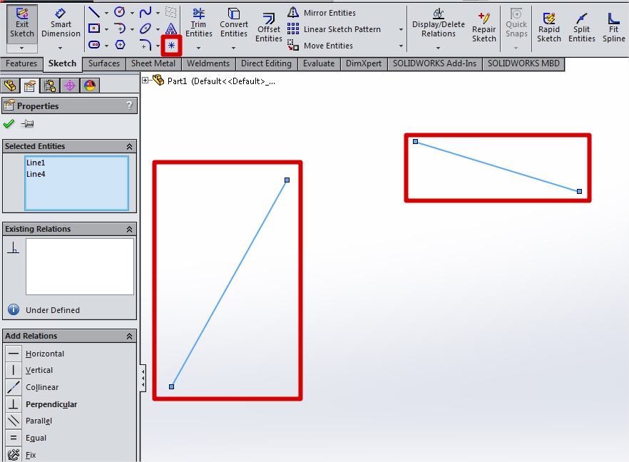

Pri prvem načinu izdelave virtualnega presečišča se presečišče naredi pred kotiranjem. V skici preprosto izberemo dve entiteti katerih presečišče nas zanima in kliknemo na ukaz za točko ("Point") v "Sketch" zavihku.

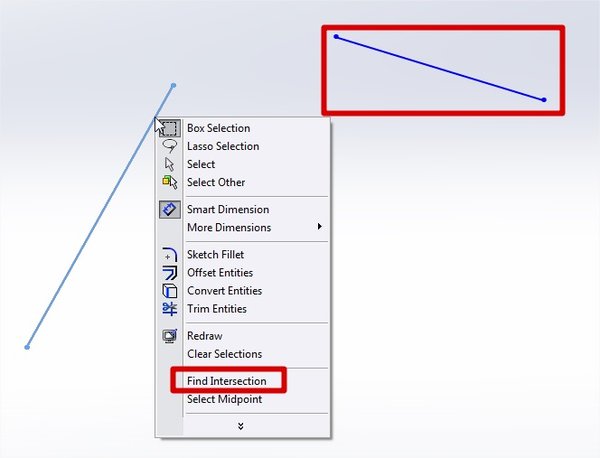

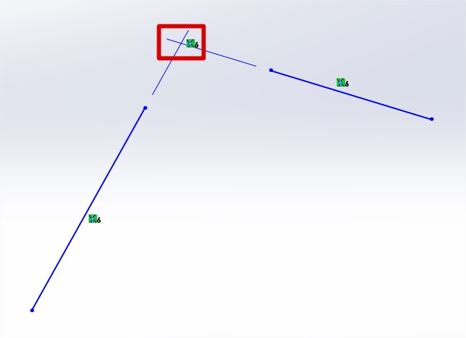

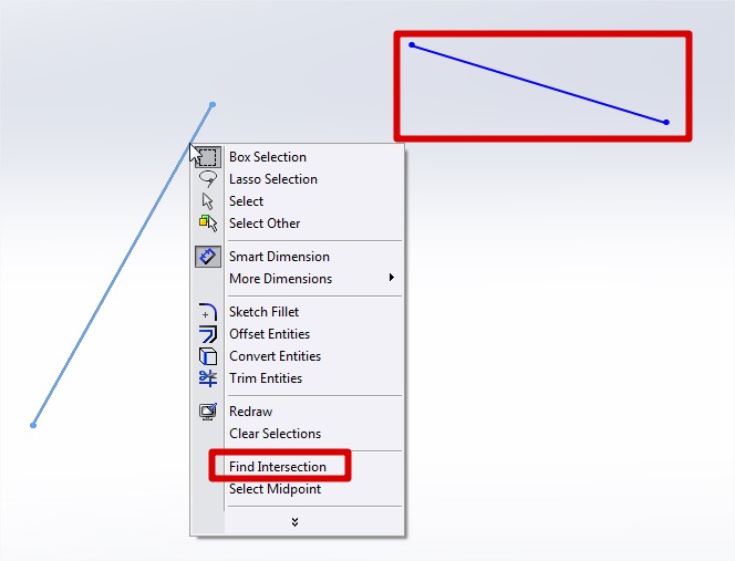

Pri drugem načinu izdelave virtualnega presečišča pa se presečišče naredi med kotiranjem. Ko imamo izbran ukaz "Smart Dimension", z desnim klikom kliknemo na eno izmed entitet katere presečišče iščemo in izberemo "Find intersection". Nato kliknemo na drugo entiteto. Med izbranima entitetama se naredi virtualno presečišče, ki je že izbrano v ukazu "Smart dimension". Da zaključimo ukaz "Smart dimension" moramo le še izbrati entiteto, ki bo določala drugi del kote.
