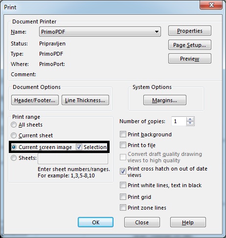

Če želimo natisniti samo del risbe za to lahko uporabimo funkcijo Current screen image, ki se nahaja V Print oknu (File->Print).
V oknu Print poleg Current screen image izberemo še Selection.

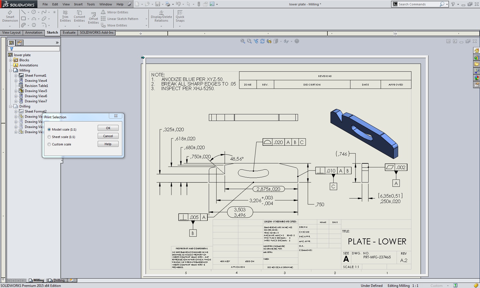

Potrdimo okno Print in sem nam prikaže okno Print selection.

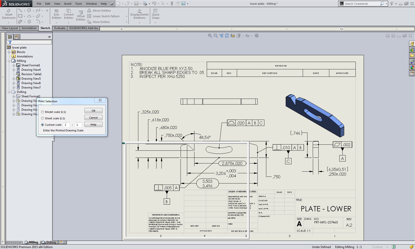

V oknu Print selection lahko nastavimo skalo s katero določimo velikost okna tiskanja v grafičnem polju. Če želimo spremeniti skalo na poljubno velikost okna tiskanja lahko izberemo Custom scale in vpišemo željeno skalo ter potrdimo spremembo z Apply scale.
Da premaknemo okno tiskanja z miško primemo okvir okna in premaknemo na željno pozicijo na risbi.
Potrdimo okno Print selection in začnemo tiskati.
