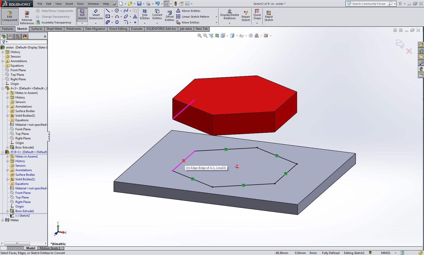

Zanima me ali lahko projiciram konturo, in potem prekinem povezavo na projiciran model, to pomeni, da naknadne delitve površine ne bi več vplivale na projekcijo oz. predlog kakšnega drugačnega načina izdelave.
Re: Prekinitev relacije med kosi
Odgovor Napisal/-a omarinkovic » 23 Feb 2015, 11:36
Ko v sestavu projeciramo robove kosa A na površino kosa B z funkcijo Convert Entities na sketch nivoju se ustvarijo relacije »On Edge« med izbranim robom ali površino in projecirano linijo.
Če omenjene relacije ostanejo aktivne pomeni da se spremembe na robovih kosa A prenesejo na projecirano konturo na kosu B.

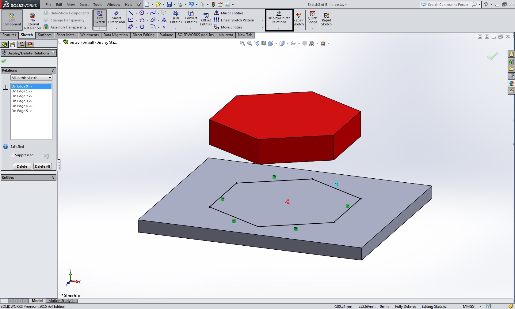

Da prekinemo relacije imamo dva načina:
- Prvi način je da v aktivnem sketchu izbrišemo neželjene relacije z funkcijo Display/Delete Relations

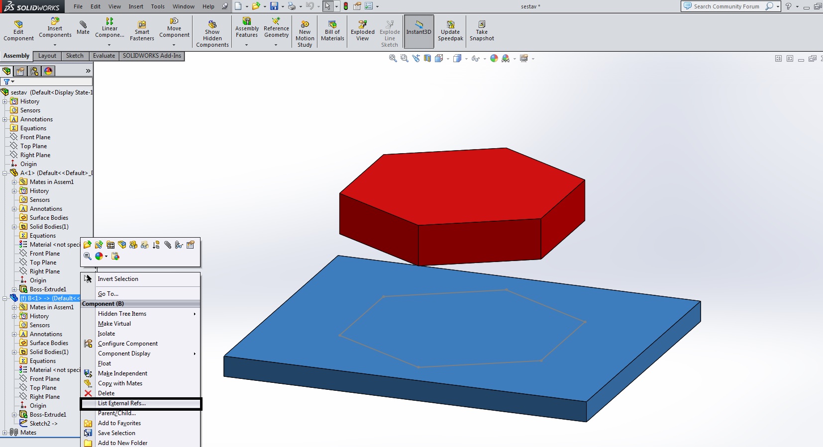

- Drugi način pa je da v sestavu ko imamo potrjeno konturo na kosu B kliknemo desni klik na kos B in izberemo »List External Refs...«

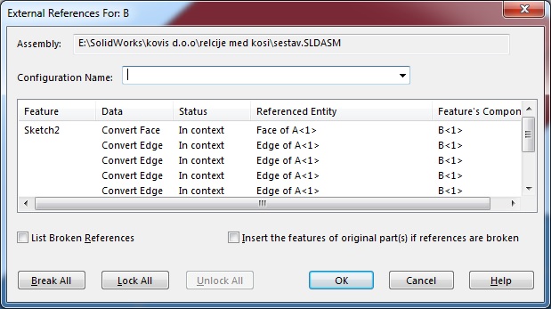

V tem primeru se nam prikaže okno »External References For:« kjer imamo seznam gradnikov na kosu B kateri so vezani na druge kose v tem primeru kosu A.
Da prekinemo relacije med kosom A in B imamo v tem primeru dve možnoti:
- Break All: pomeni da odstranimo relacije med kosi
- Lock All: pomeni da trenutno aktivne relacije zaklenemo in po potrebi jih lahko aktiviramo z funkcijo Unlock All
Če imamo zunanje relacije med kosi lahko to preverimo tudi v drevesni strukturi sestava in sicer:
- Če obstajajo relacije se nam poleg ime kosa prikaže »puščica«
- Če imamo zaklenjene relacije sem na poleg »puščice« izpiše se zvedica
- Če prekinemo relacije z »Break All« pa se nam poleg »puščice« izpiše znak x
