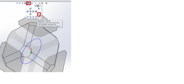

V SOLIDWORKS-u seveda obstaja nastavitev, ki nam obrne pogled normalno glede na skicino ravnino. Do te nastavitve pridemo tako, da izberemo gumb "View Orientation" nad delovno površino in izberemo gumb "Normal to". Privzeta bližnjica do tega ukaza je "CTRL+8".
