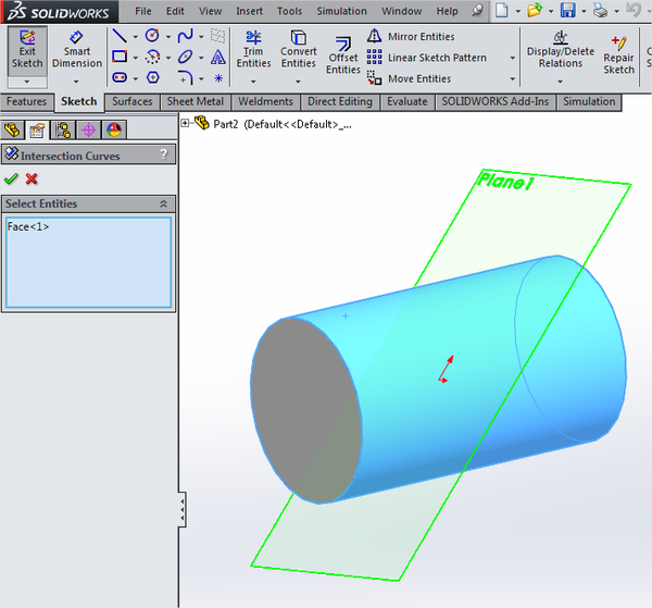

Skozi kos imam postavljeno ravnino. Na tej ravnini bi rad naredil skico, ki ima črte tam, kjer kos seka ravnino. Kako to najlažje naredim?
Re: Prerezna skica
Odgovor Napisal/-a rzabkar » 19 Dec 2014, 15:55

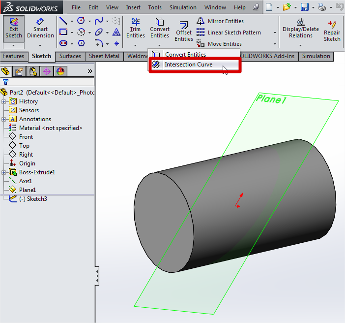

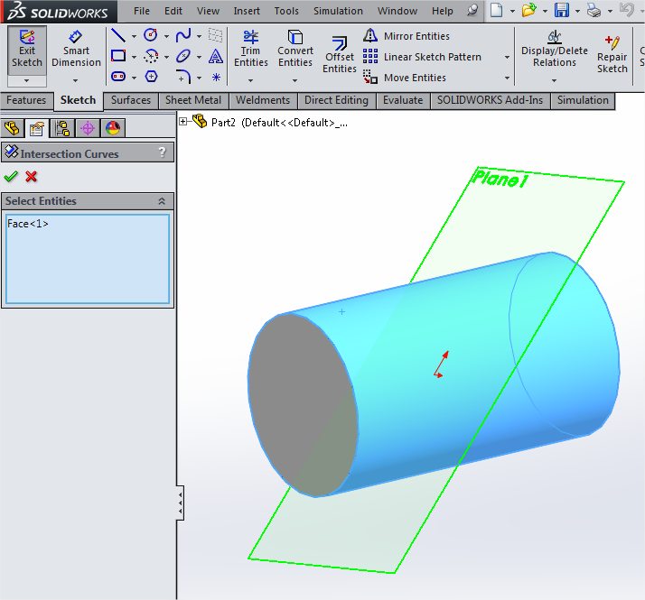

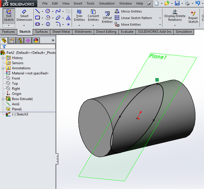

Za izdelavo takšne skice je najlažje, če uporabimo ukaz "Intersection Curve". To je ukaz, ki se ga lahko uporablja v skicah (Tools->Sketch Tools->Intersection Curve). Ta ukaz naredi črte skice tam, kjer izbrane površine sekajo ravnino skice.
