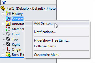

Na simulacijskih rezultatih želim na prednastavljenih mestih (točkah) meriti rezultate. Kako nastavim takšne prednastavljene točke?
Re: Rezultati v določenih točkah
Objavljeno: 18 Dec 2014, 16:03
Napisal/-a rzabkar
Takšne točke se v SOLIDWORKS-u imenujejo senzorji. Senzorji lahko zabeležujejo različne podatke. Ena skupina podatkov, ki jih lahko zabeležujejo senzorji so tudi simulacijski podatki. Simulacijski senzorji nam lahko izpišejo podatke o napetostih, premikih, specifičnih deformacijah,... Senzorje se doda v naš model z desnim klikom na mapo "Sensors" in izbiro možnosti "Add Sensor".
Workflow sensitive sensor.png (14.2 KiB) Pogledano 21925 krat

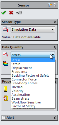

Workflow sensitive sensor 1.png (13.21 KiB) Pogledano 21925 krat
Če želimo pri različnih rezultatih dobiti podatke na določenih točkah, v tistih točkah naredimo simulacijske "Workflow sensitive" senzorje. Ti senzorji izpišejo podatke, ki so prikazani na trenutno aktivnem pogledu.
