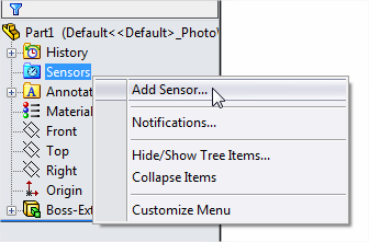

Na simulacijskih rezultatih želim na prednastavljenih mestih (točkah) meriti rezultate. Kako nastavim takšne prednastavljene točke?
Re: Rezultati v določenih točkah
Odgovor Napisal/-a rzabkar » 18 Dec 2014, 16:03
Takšne točke se v SOLIDWORKS-u imenujejo senzorji. Senzorji lahko zabeležujejo različne podatke. Ena skupina podatkov, ki jih lahko zabeležujejo senzorji so tudi simulacijski podatki. Simulacijski senzorji nam lahko izpišejo podatke o napetostih, premikih, specifičnih deformacijah,... Senzorje se doda v naš model z desnim klikom na mapo "Sensors" in izbiro možnosti "Add Sensor".

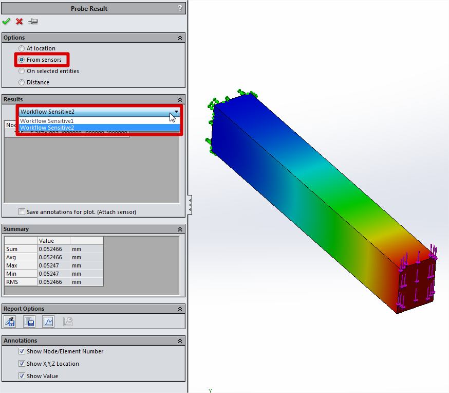

Če želimo pri različnih rezultatih dobiti podatke na določenih točkah, v tistih točkah naredimo simulacijske "Workflow sensitive" senzorje. Ti senzorji izpišejo podatke, ki so prikazani na trenutno aktivnem pogledu.
