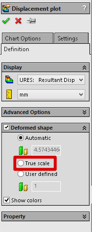

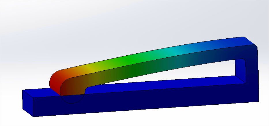

Najverjetnejši vzrok takšnega obanšanja ni napačen preračun temveč skaliran odmik iz nevralne lege. Če editiramo oz. delamo nov pogled rezultata, imamo pod deformed shape več možnosti. Možnost "Automatic" samodejno skalira deformirano obliko, da lažje vidimo območja deformacij. "True scale" prikaže deformacijo v razmerju 1:1. "User defined" pomeni, da mi ročno vpišemo skalo deformacije. Ko gledamo rezultate simulacije, lahko rezultati izgledajo ugreznjeni eden v drugega zaradi zgoraj omenjene skalirane deformacije.

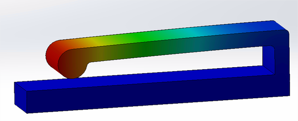

Če vključimo "True scale", se bo rezultat prikazal takšen, kot je bil izračunan.
