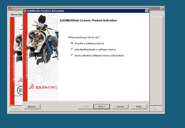

4. Kliknite Modify, nato Transfer a software license in sledite navodilom. S tem korakom ste vrnili licence SOLIDWORKS serverju (Na varno),

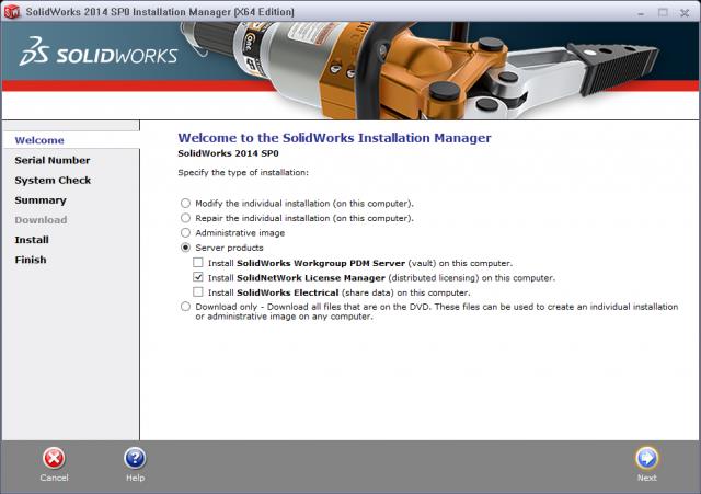

License Manager se namesti iz enakega medija kot klient. Na pozdravnem zaslonu označite Server products in obkljukajte SolidNetWorks License Manager. Kliknite Next.

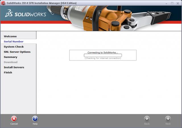

Če SOLIDWORKS Installation Manager naleti na težave, je vzrok verjetno požarni zid.

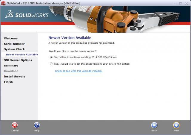

Verjetno vas bo SOLIDWORKS vprašal, če želite iz spleta povleči najnovejšo različino programa. Ponavadi je za licenčne serverje sprejemljiva uporaba starejših servisnih paketov. Kliknite Next.

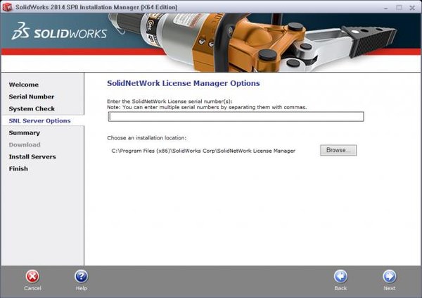

Vnesite svoje mrežne licenčne kode v polje.
Če želite lahko spremenite lokacijo inštalacije. Kliknite Next.

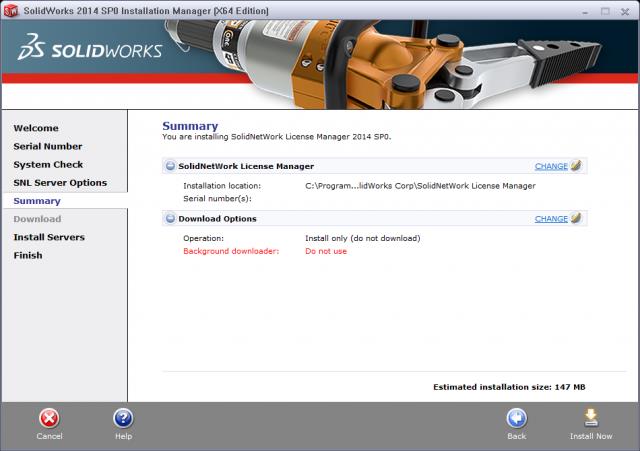

Pojavi se povzetek, kjer lahko preverite nastavitve in naredite spremembe. Kliknite Install Now.

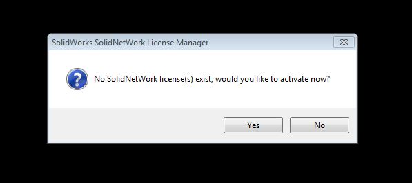

Po inštalaciji odprite najnovejši SolidNetWork License Administrator.
Prikaže se spodnje okno. Kliknite Yes in sledite navodilom.
V nasprotnem primeru pod Server Administration kliknite – Modify ter izberite Activate/Re-activate opcijo. Kliknite Next in sledite navodilom.
