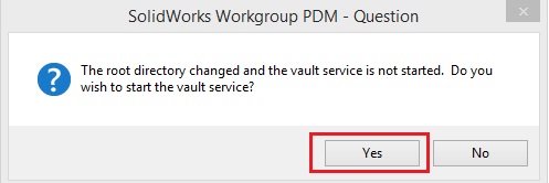

  3. Po končanem kopiranju na zavihku Vault Management v razdelku Vault information kliknemo na "Change" in prebrskamo do mape zalogovnika na novi lokaciji, kamor smo jo kopirali v prejšnjem koraku.
  4. Klik na "Apply" bo shranil nastavitve in prikazal opozorilo, da je za potrditev nastavitev potrebno ponovno zagnati Workgroup PDM storitev - kliknemo "Yes", obstoječe okno VaultAdmin se bo zaprlo in storitev se bo ponovno zagnala, nato pa se bo prikazalo okno za ponovno prijavo v VaultAdmin.
