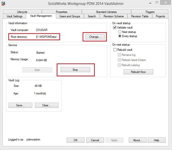

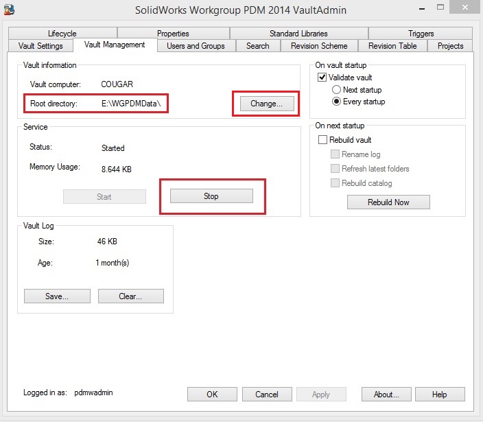

  1. Ustavitev obstoječega zalogovnika:
    SOLIDWORKS Workgroup PDM VaultAdmin zaženemo kot administrator -> zavihek Vault Management -> razdelek Service, klik na Stop

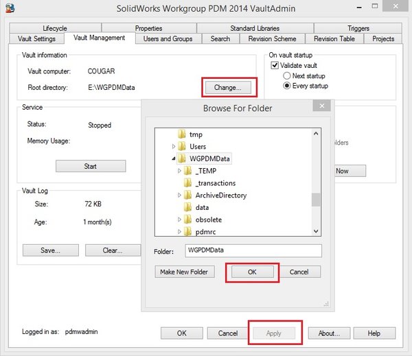

  2. Celotno mapo, kjer se zalogovnik nahaja kopiramo na novo lokacijo - v primeru, da lokacije ne poznamo, lahko to preverimo v programu VaultAdmin na zavihku Vault Management (Root directory).

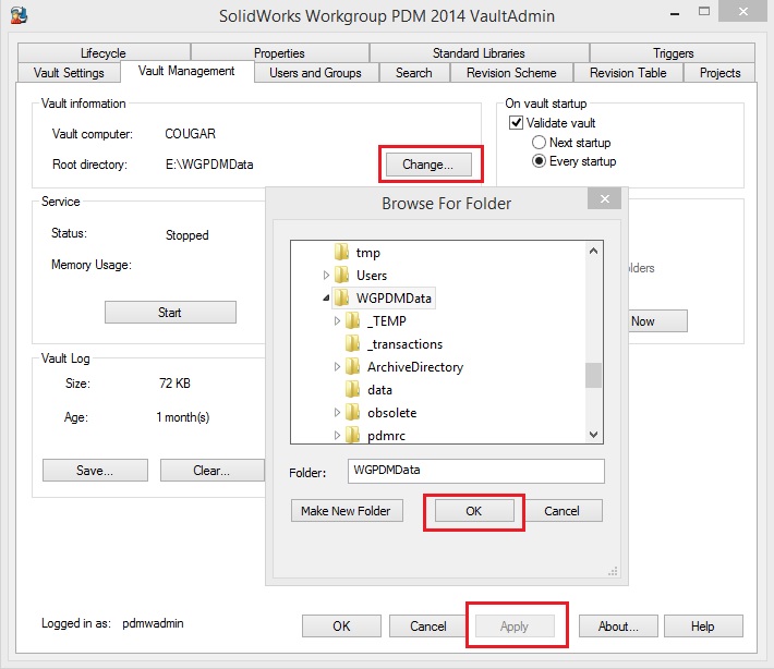

  3. Po končanem kopiranju na zavihku Vault Management v razdelku Vault information kliknemo na "Change" in prebrskamo do mape zalogovnika na novi lokaciji, kamor smo jo kopirali v prejšnjem koraku.

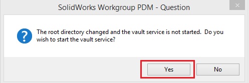

  4. Klik na "Apply" bo shranil nastavitve in prikazal opozorilo, da je za potrditev nastavitev potrebno ponovno zagnati Workgroup PDM storitev - kliknemo "Yes", obstoječe okno VaultAdmin se bo zaprlo in storitev se bo ponovno zagnala, nato pa se bo prikazalo okno za ponovno prijavo v VaultAdmin.
[*]Prijavimo se kot administrator in se prepričamo, da postavka Root Directory na zavihku Vault Management kaže na novo lokacijo.
