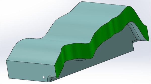

Kako lahko na 3-osnem stroju porezkam zeleno obliko na modelu (Slika 1)?
Obdelava mora biti konturna zaradi točnosti modela.

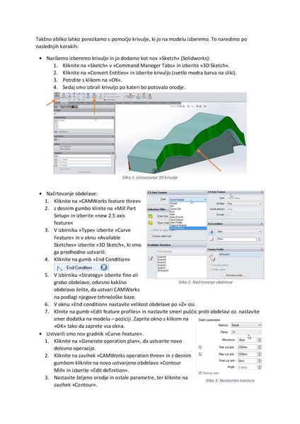

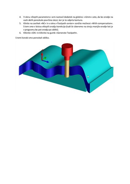

Postopek konturnega rezkanja po krivulji sem opisal v spodnjih slikah:
Priponke
