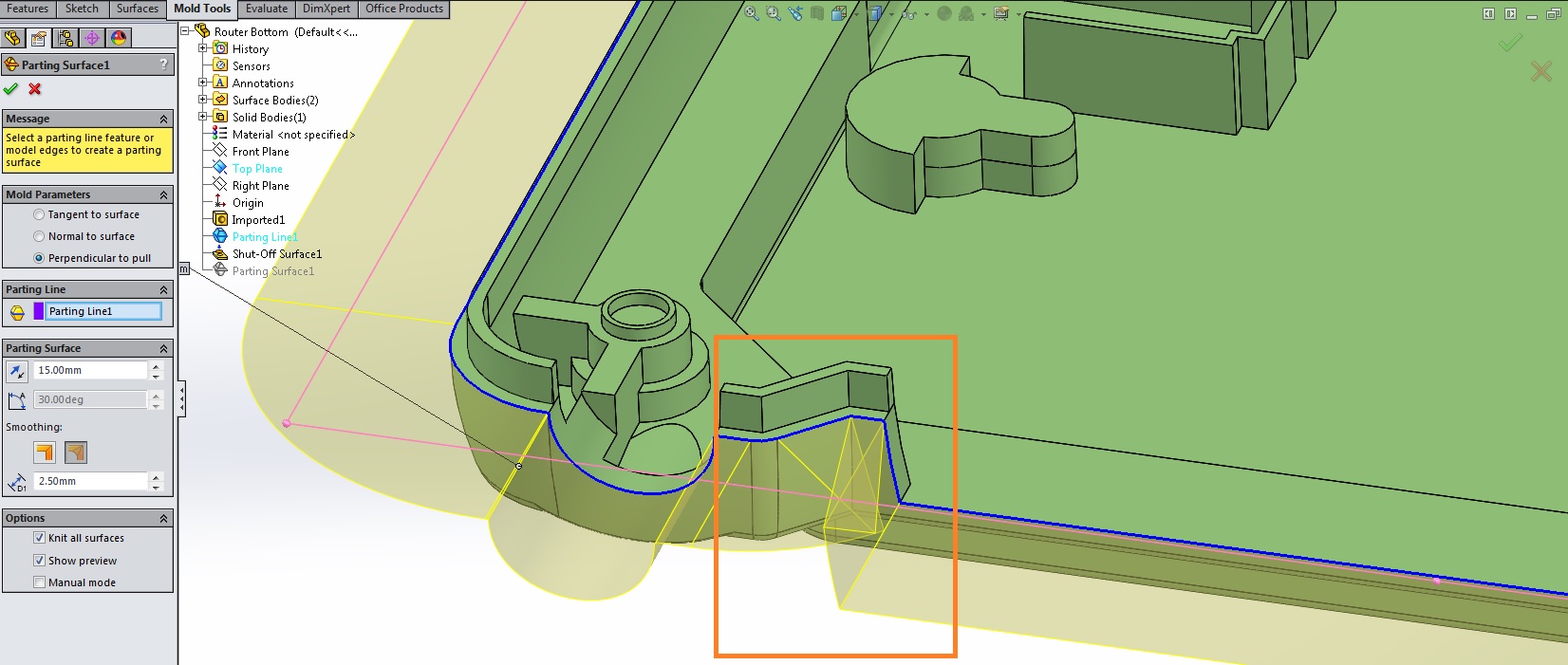

Imam problem pri konstruiranjem delilne ravnine z uporabo modula "Mold Tools".
"Parting line" mi naredi brez problema, ko pa grem naprej na funkcijo "Parting Surface" mi v predogledu program naredi to eno napako - prekrivanje delilne ravnine (v sliki označen z oranžnim okvirjem).
Običajno to pomeni, da moram narisati delilno ravnino "na roke" s Surface-funkcijami, kar je zelo zamudno.
A obstaja kakšna alternativa ali enostavnejši način?

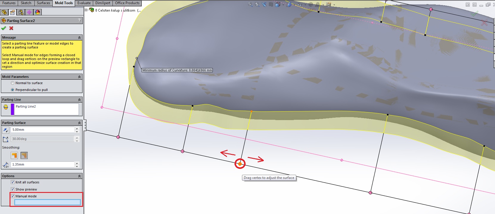

V PropertyManager-ju funkcije "Parting Surface" pojdite na "Options" in obkljukajte "Manual Mode".
Ta izbira Vam omogoča, da ročno popravite delilno ravnino tako, da na grafičnem oknu premikate posamezne točke.

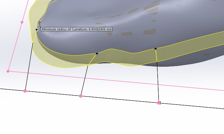

Prej:
Potem:

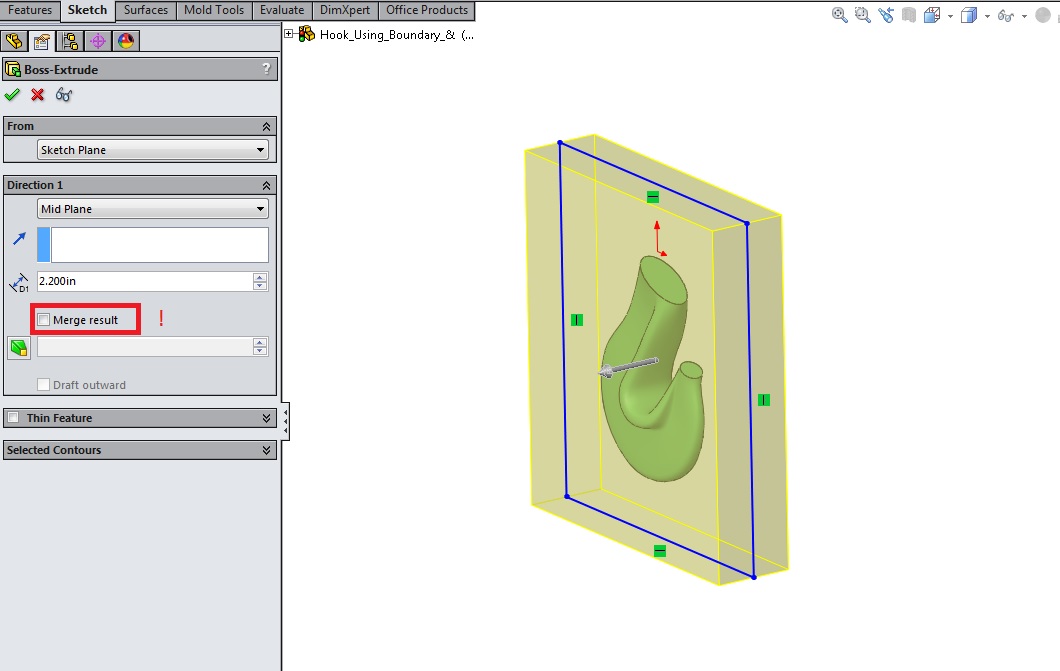

Kot zanimivost lahko še omenim možnost izdelave kalupa z uporabo funkcije "Combine".
Praktični primer:
1) Najprej narišemo in ekstrudamo blok, ki zajame celoten model kot na sliki:
Pomembno je, da v tem primeru pri "Extruded Boss/Base" nimamo obkljukane izbire "Merge result".
Tako dobimo dva telesa (kavelj in blok).

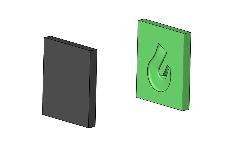

Re: Problem z konstruiranjem delilne ravnine
Še končni rezultat (po uporabi funkcije Move/Copy Bodies):
